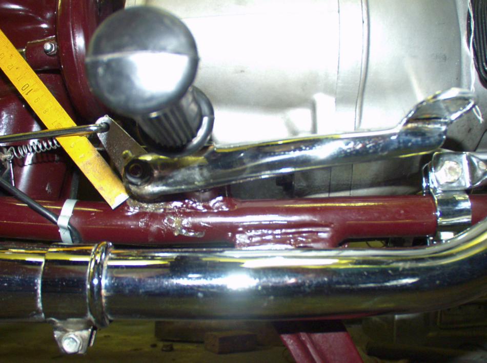

Original? weiß ich nicht. Die ersten BKs hatten ja (wie alle Motorräder dieser Zeit) überhaupt kein Bremslicht, was aber ab ca. 1957 (wie Kfz.-Brief und Rückspiegel) Pflicht wurde. Ab Werk wurden dann m.W. die Schalter im Kardan eingebaut (mit dieser Kontaktfeder am Nocken). Die anderen Maschinen mußten nachgerüstet werden, und da war dem Improvisationstalent der Halter bzw. Werkstätten Tür und Tor geöffnet.
Bei meiner BK habe ich einen solchen Schalter an einem Blechwinkel unmittelbar neben dem hinteren Kotflügel (das Teil, was fest mit dem Rahmen verschweißt ist) plaziert (man kann es im Bild ganz rechts ahnen - habe leider kein besseres Bild) und eine Feder zum Bremshebel gespannt. Ich denke, so haben es die meisten BK-Leute damals gemacht. Ich kenne aber auch Ausführungen, wo man den Schalter am Kotflügel festgeschraubt hat. Jeder eben nach seiner Facon.

Bei mir ist das auch so, es wird aber im Bremshebel ein separates Loch für die Feder benutzt.
Liegt knapp unter dem großen.
