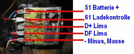

Ich habe auf meine BK diesen Spannungsregler gefunden: elektronisch aber "hausgemacht".Jetzt will ich ihn wieder anschliessen: wer kann mir helfen?

Nach dem Layout zu urteilen, soweit es auf diesem kleinen Bild zu erkennen ist, wäre das so richtig :arrow:
Eigentlich bin ich ziemlich sicher, dass das so korrekt ist.
