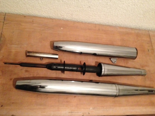

ich habe die Anlage von Trommer verbaut und die vom Vorbesitzer frisch gekauften Endtöpfe in Torpedoform übrig.
Will die nicht jemand für schmales Geld haben? (1/2 Neupreis)
Die liefen ganz ordentlich.
Neupreis ist im Netz ca. 280,- für das Paar.
Das Innenleben ist recht original und sauber sind sie auch...

Mal ne Frage..
Was sind denn das für Auspufftüten? Nach der Form sind diese ähnlich bzw. gleich denen der ersten ES Modelle. (kann aber auch täuschen)
Gab es die so an der BK oder ist das der Fantasie des Herstellers entsprungen?
