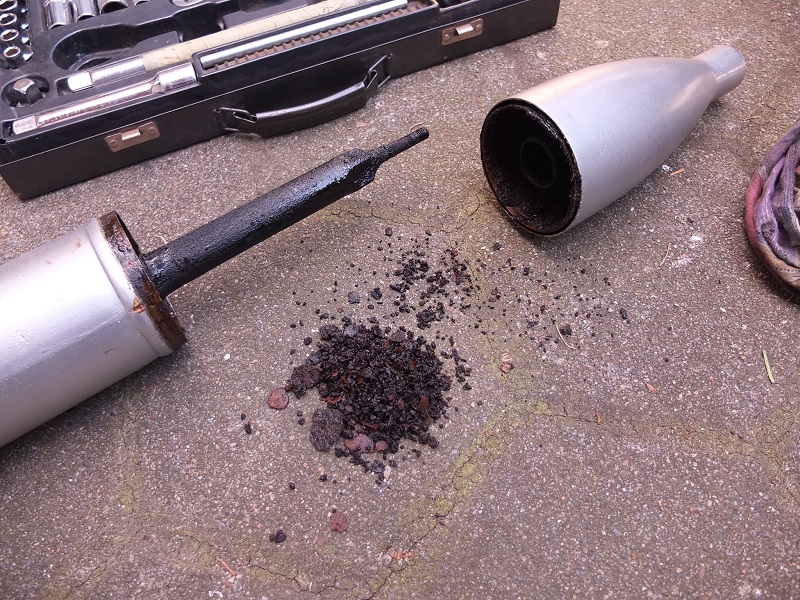

vielen Dank für die Rückmeldung. Neuester Stand:
Ich habe mal Dirk angerufen (@basti: danke für den Tipp). Er konnte mir auf der einen Seite noch 1-2 Tipps geben, auf der anderen Seite gab er mir aber auch recht drastische Argumente. Mal schauen was sich davon bewahrheitet. Ich hoffe nicht das der Zylinder kaputt ist. Was seiner Meinung nach eine größere Baustelle werden könnte.
Ich habe mir einen Tipp zu Herzen genommen und erstmal den Auspuff abgeschraubt und gereinigt. Ergebnis siehe Bild.
Des weiteren empfahl er mir keine allzu weiten Strecken mit einer BK zu fahren (schlechte Zuverlässigkeit etc.) . Allerdings ist genau das das Ziel der Überholung. Wir wollen eine Tour nach Italien machen.
Ist so eine Tour mit einer BK ernst zunehmen oder leichtsinnig? Wäre über ein Meinungsbild der BK-Erfahrenen sehr dankbar.
Beste Grüße Nico
Beste Grüße Nico

Re: Adresse für Werkstatt
Mit der größeren Baustelle meint er das er den ganzen Motor in seine Einzelteile zerlegt und gründlich reinigt, dir Bilder schickt bzw. wenn du ihn nicht per Paket schickst kannst du auch dabei sein wenn er ihn zerlegt. Mit den größeren Touren meint er bestimmt den jetzigen Zustand. Die BK Fahrer die ich persönlich kenne (einige sind hier angemeldet) haben sehr gute Langstrecken Erfahrung mit der BK gemacht. Ein Freund ist Jahrelang mit seiner Maschine jeden Tag zur Arbeit gefahren.
