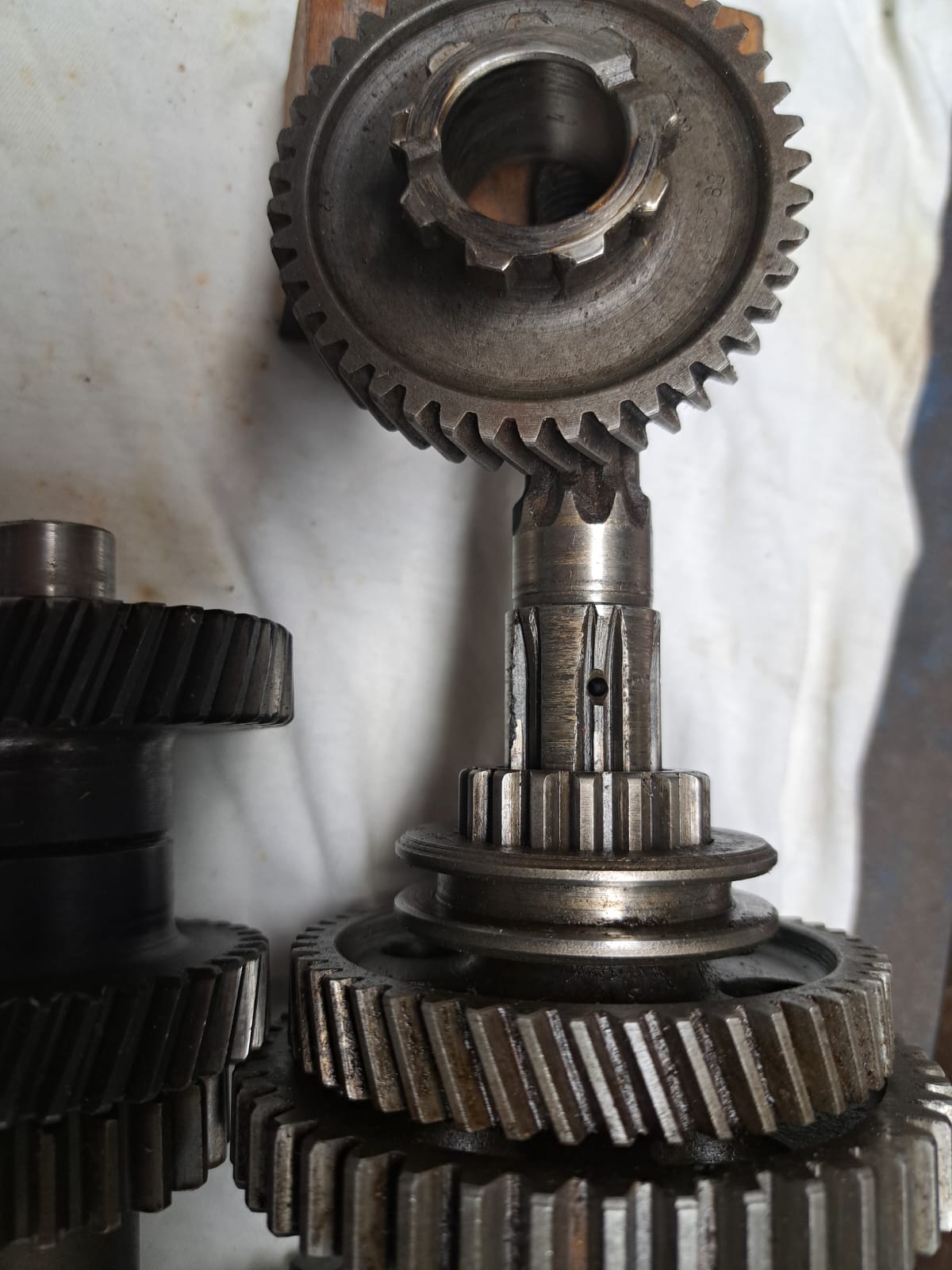

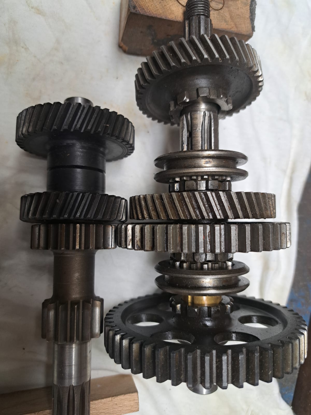

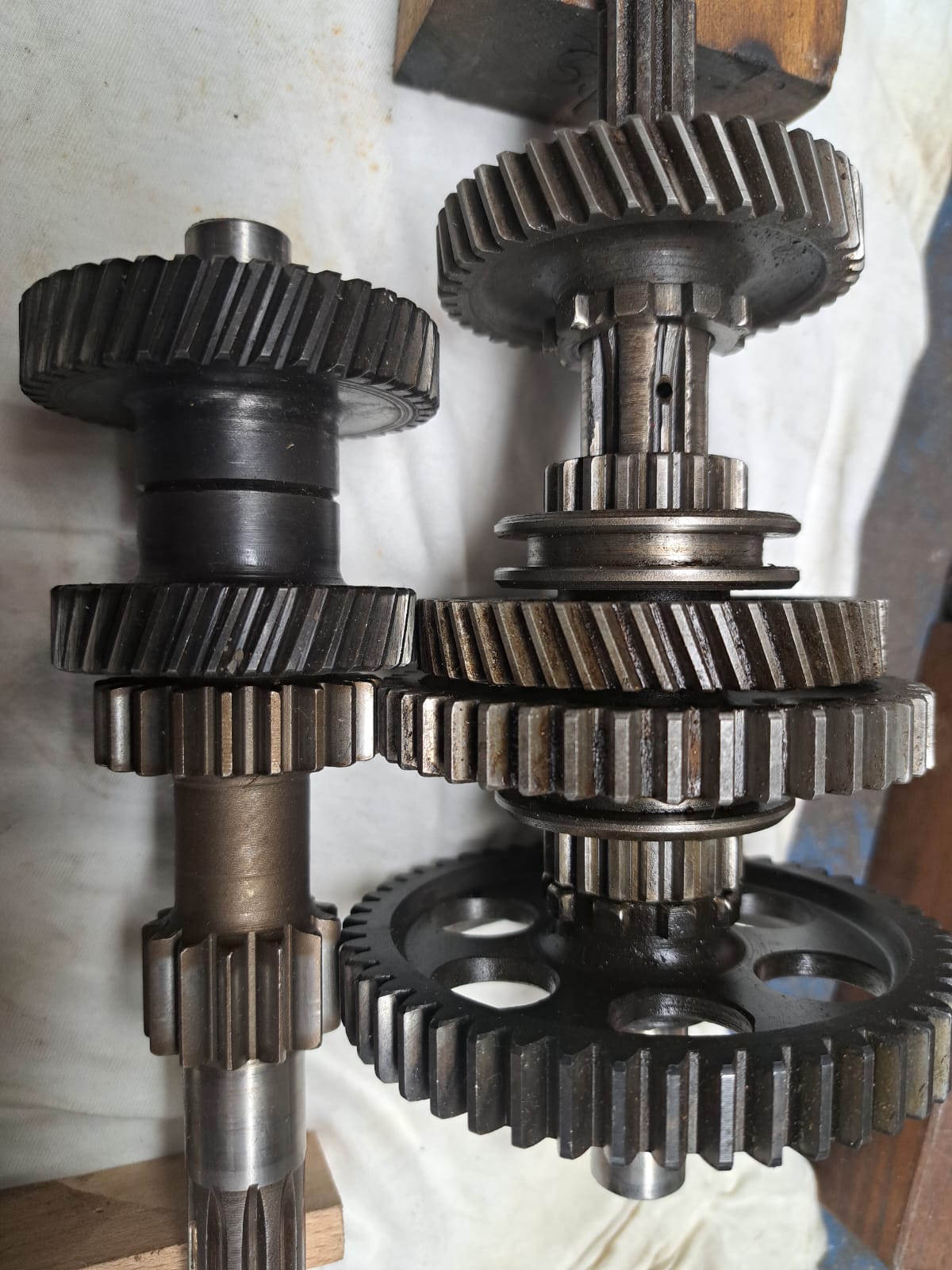

Jetzt hier für euch exklusiv die Lagersituation des vierten Ganges. Das ist so orschinol! An dem Getriebe ist schon rumgemacht worden, keine Frage. Aber der Laufsitz ist original. Macht euch selbst einen Eindruck. Aber es gibt immer wieder was zu entdecken.
Geändert wurde da in der Vergangenheit:
Die grobe Eingangswelle und nicht mehr vorhanden und der kurze 1. Gang bzw Kikstarterübersetzung ist nicht mehr verbaut.
Grüße Jens

Re: Getriebehauptwelle Grobe Verzahnung
Aber machs doch lieber so, mit Bronzebuchse, da haste Ruhe. Stahl auf Stahl frisst doch wieder irgendwann. Wer weiß was das fürn Prototyp is. Würde da lieber nach Funktionalität gehen und nich nach "Orschinalität".
Und der 2. Und 3. Gang, hat aber Alubuchse?
Vor allem sehen die Flanken bei allen Rädern frisch aus, das scheint ja richtig lange gehalten zu haben.
Mich wundern auch grad die Schmarren und die Anlassfarbe auf der Planseite 4. Gang. Anlassfarbe hast ja nich ma aufn Durchmesser
zudem ist die Verzahnung wo die Schaltmuffe einrastet recht abgenifft, fürn 4. Gang. Vlt ist was ganz anderes im Argen?
