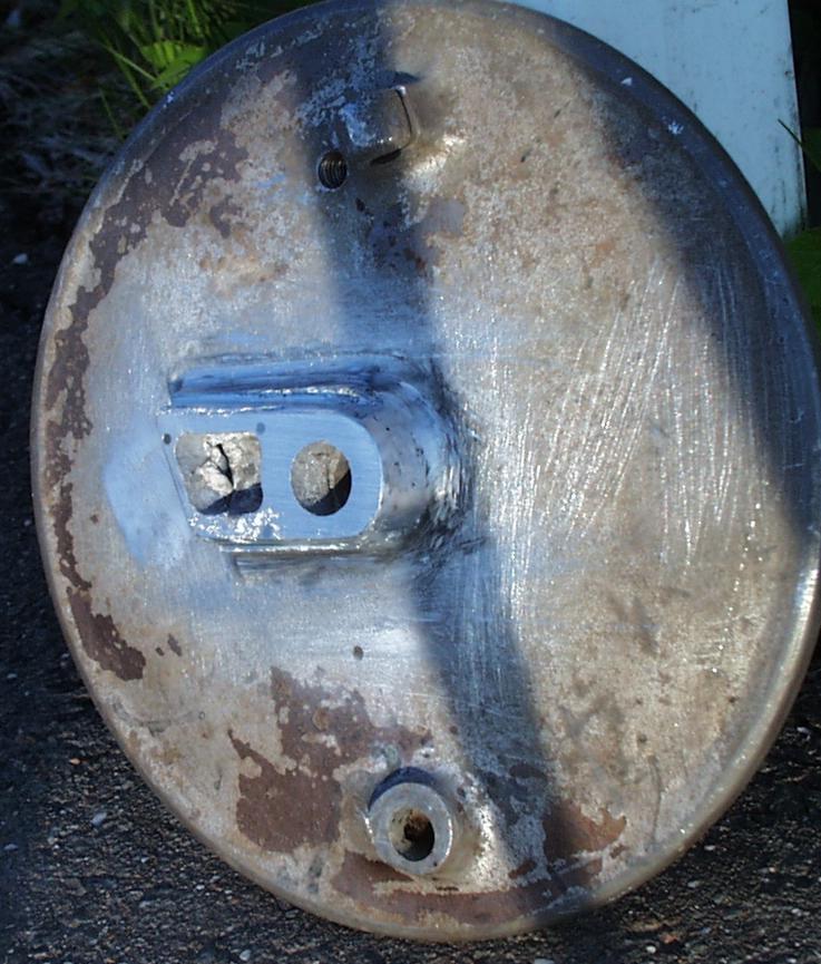

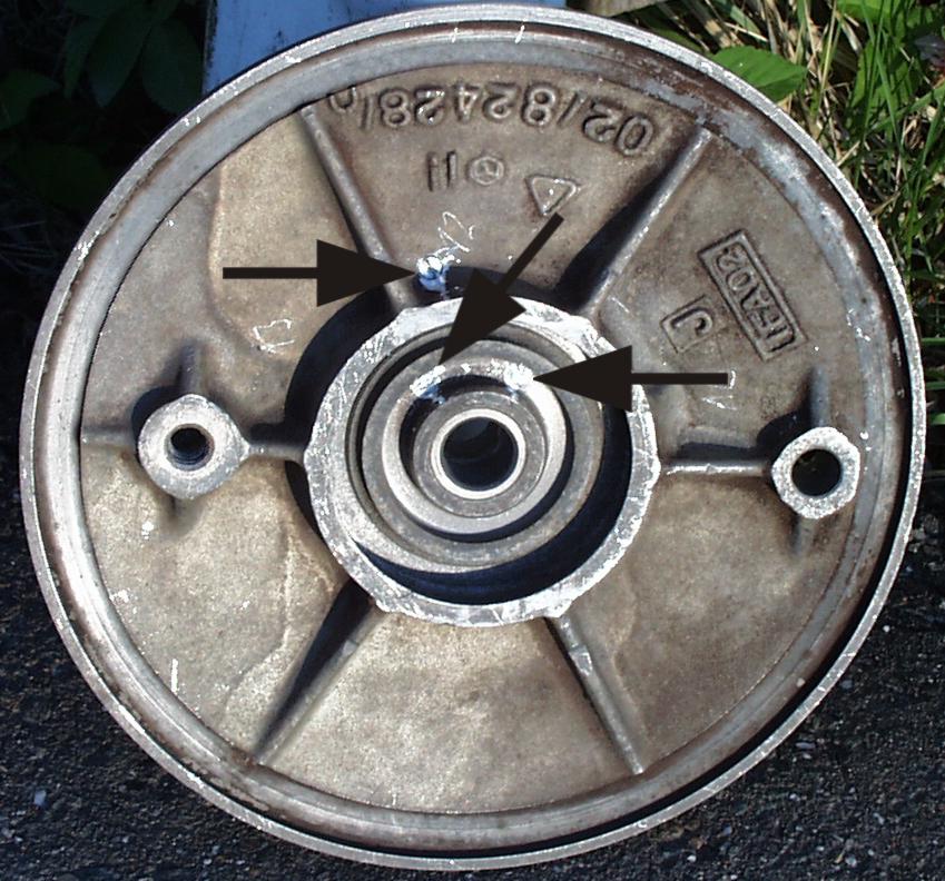

bujatronic hat sich ja mal an einer Reparatur versucht. Nachdem ich meinen Motor wieder zusammen hatte, habe ich die Bremsankerplatte saugend in den Gegenhalter der Gabel eingepasst.
vor dem strahlen und lackieren sah die Platte so aus:
Kopie von PIC00003.jpg (102.08 KiB) 1232 mal betrachtet
Kopie von PIC00002.jpg (124.98 KiB) 1232 mal betrachtet
Ich bin dann ein paar Runden im Garten gefahren und habe die Sache vorsichtig probiert und für gut befunden.
Also ab zur Tanke. Dort angekommen habe ich mal versuchsweise etwas mehr zugelangt.
Es ging brösel, brösel und die Ankerplatte fing sich an mitzudrehen. War aber kein Problem, da ich nicht schnell war und sowieso darauf gefasst war.
Der Elektronguß scheint durch das Erhitzen beim Löten total versprödet und bei Belastung dann zu Mehl zermalen worden zu sein.
Naja - einen Versuch war es Wert...
Die Erkenntnis ist, daß die Platte über diesen Weg nicht reparierbar ist - wahrscheinlich muß man das ganze Teil ausfräßen und irgendwie einen Aluklotz einsetzen. Trotzdem dank an bujatronic für den Versuch.
