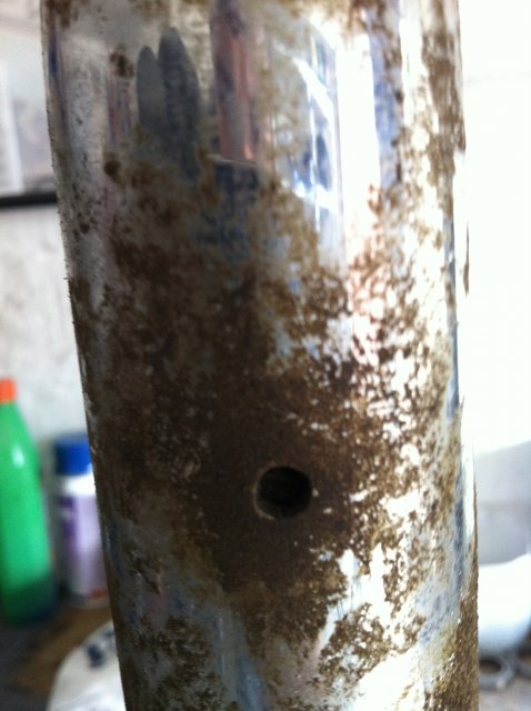

ich hab mal ein paar Fotos von meiner Gabel gemacht, jetzt nicht erschrecken der Chrom ist ziemlich hin wird ja auch neu verchromt ;) Nun zu meiner Frage für was sind dies Löcher, diesen würden Später und den Lampenhaltern sitzen. Und nochmal zur Gabelverstärung für was sind die am Ende Konisch wenn ich mir die jetzt selber anfertigen will kann ich das doch alle in einer Stärke machen und das so lassen? Achja wie stark sind denn die Wände bei solch einer Verstärung hat da jemand mal die kompletten Maße?
Grüße Robert

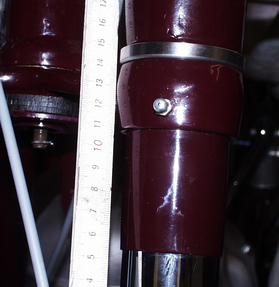

ich habe mal ein Bild von den o.g. Führungsrohren gemacht.
Und auf besonderen Wunsch mit Millimeterskala zum Größenvergleich, auch wenn es in diesem Fall nicht als Beweismittel via KTU der Rotakte als Aufzeichnung beigelegt wird :wink:

Bei mir ragen die Hülsen nach unten ca. 55mm heraus, der konische Teil ist ca. 17-18mm lang, die Blechdicke am Ende beträgt (mit Lack) knapp 1mm, dort ist die Kante gerundet mit ca. R0,5. Es ist ohnehin nur das untere Ende sichtbar.
Der Stoß ist in Fahrtrichtung hinten und schließt bei mir fast vollständig.
Die Bohrungen sind wohl dafür gedacht, daß die Gabel "atmen" kann, d.h. das die Luft darin beim Einfedern entweichen und beim Ausfedern wieder eintreten kann und so kein Über-/Unterdruck in Inneren entsteht.

da diese "Aufnahmen für Gummiring" bei meiner so vergammelt waren, daß eine Rettung aussichtslos schien, habe ich Ersatz bei Dietel gekauft. Die sind wohl aus Edelstahl, und da ich den Vorbau endlich montieren wollte, habe ich sie so wie sie sind verbaut. Lackieren wäre ziemlich aufwendig gewesen (braucht man ja auch einen speziellen Primer), und da bin ich eben mal von der Originalität abgewichen, ich glaubte, daß man das bei der Chrom-Ausführung tolerieren kann. Asche auf mein Haupt!
Aber wenn Ihr darauf besteht, nehme ich eben noch mal alles auseinander und lackiere sie (und kann dann auch noch die oberen Enden der Verstärkungshülsen fotografieren!)
Habe auch noch einmal in den Werksinformationen nachgeschaut. Die neuen (lackierten) Verstärkungshülsen wurden ab 28.12.1955 (FG-Nr. 861 236) verwendet. Allerdings haben die MZler dieser Änderung wohl keine tiefgreifende Wirkung beigemessen, denn es heißt dort auch: "Erst nach Aufbrauch Ihres Lagerbestands wollen Sie bitte die neue Ausführung bestellen."
Dadurch ist es natürlich durchaus möglich, daß sich die Rohre mit den geschweißten Verstärkungen auch an späteren Fahrzeugen befinden, wenn dort mal was ausgetauscht werden mußte. Es ist sogar theoretisch möglich, daß an einer Maschine beide Ausführungen zu finden sind...
