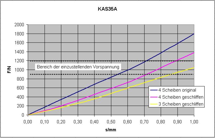

Also, ich habe bei meinen Recherchen keine 100%ig passende Scheibe gefunden. Aber ich habe ein paar KAS35A besorgt. Diese sind mit im Katalog einer Federrate von 650N/mm angegeben. Ich habe sie hier auf der Prüfmaschine getestet, und bei 4 Stück übereinander 1,8kN/mm gemessen, das Original hatte 2kN/mm. Also sind sie etwas schwächer als im Katalog, und außerdem addieren sich wegen der Reibung zwischen den Scheiben die Werte nicht hundertprozentig.
Die Originalscheibe war unbelastet 4mm hoch, vier KAS35 kommen auf 4,2mm.
Das Ausschleifen, um den Innendurchmesser von 25 zu kriegen, war mit dem Dremel kein Problem. Allerdings hat sich zu meinem Erstaunen die Federrate deutlich verringert, auf knapp 1,4kN/mm. Nimmt man nur 3 Scheiben, sind es nur noch etwas über 1kN/mm.
Ich halte diese Scheiben zumindest für eine Übergangslösung, bis eine Nachfertigung irgendwo in Gang kommt. Wichtig ist, daß die Vorspannung mindestens 900N beträgt, denn das ist die Kraft, die bei neuer Kupplungsscheibe und neuen Federn bei Auskuppeln übertragen werden muß. Mehr als 1,2kN halte ich für unnötig.
D.h., daß vor der Montage unbedingt der Spalt gemessen werden muß, da man sich nicht darauf verlassen kann, daß die Maße noch wie im Neuzustand sind. Eine Möglichkeit siehe hier: viewtopic.php?f=5&t=2163&p=14647&hilit=genullt#p14647
Eine andere Möglichkeit besteht darin, die Schwungscheibe zu montieren und mit einem Tiefenmaß den Überstand der Schwungscheibe zum KW-Stumpf zu messen und das dann noch mal mit den Scheiben zu wiederholen, da muß das Maß entsprechend größer sein (also bei 4 Scheiben knapp 0,8mm, bei 3 Scheiben knapp 1mm). Sollte das nicht passen, muß mit Ausgleichsscheiben nachgeholfen werden, die gibt es z.B. bei Förch in diesen Abmessungen:

Hier die Meßergebnisse:

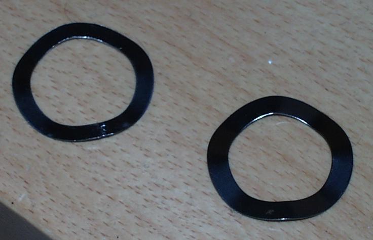

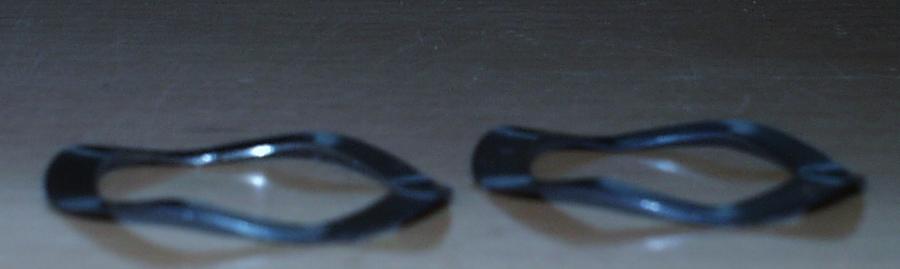

#19 Beitrag von bujatronic » 5. Apr 2012, 19:52
Hier noch ein paar Fotos, jeweils links im Bild ist die auf Dmr. 25 ausgeschliffene Scheibe.
Sie sind genau wie das Original 4fach gewellt (im gegensatz zu den Federscheiben, wie sie gelegentlich unter Schrauben eingesetzt werden), es müßte also klappen.

bujatronic hat geschrieben:... Allerdings hat sich zu meinem Erstaunen die Federrate deutlich verringert, auf knapp 1,4kN/mm. Nimmt man nur 3 Scheiben, sind es nur noch etwas über 1kN/mm...
hab ich doch prophezeit - hier das Zitat aus viewtopic.php?f=5&t=2165&p=14652#p14652:
dietel-fahrzeugteile hat geschrieben:und wer untersucht die Entwicklung der Federrate, wenn diese Feder innen auf 25,5mm ausgeschliffen wird (= 10% Querschnittsreduzierung!)???
T.Dietel
Beiträge: 2447
Re: Suche Wellenscheibe Kupplung
#21 Beitrag von bujatronic » 6. Apr 2012, 14:29
1. habe ich das untersucht und
2. wurde nicht auf 25,5 ausgeschliffen.
Das Ergebnis spricht m.E. für sich. Es ist z.Zt. der einzig brauchbare Ersatz.
Wer natürlich lieber eine alte Scheibe nehmen will, wo vielleicht schon 0,5mm Verschleiß festzustellen ist, wo vielleicht schon 100.000 Lastwechsel drauf sind, kann das gern tun...

bujatronic hat geschrieben: ... Sie sind genau wie das Original 4fach gewellt (im gegensatz zu den Federscheiben, wie sie gelegentlich unter Schrauben eingesetzt werden), ...
Hallo Chr.
4-fach gewellt wie Original :?: :roll: :?:
Beiträge: 2447
#23 Beitrag von bujatronic » 6. Apr 2012, 16:36
wie sonst?
Beiträge: 1323
#24 Beitrag von André » 6. Apr 2012, 18:44
Eigentlich hatte ich in einem oberen Beitrag bereits den entsprechenden Link zu Bildern von originalen Wellscheiben eingefügt.
Kann ich aber gern noch einmal wiederholen:
viewtopic.php?f=2&t=2147&p=14355&hilit= ... +kw#p14355 .
Beiträge: 2447
#25 Beitrag von bujatronic » 9. Apr 2012, 17:39
Ah, so wars gemeint, ja Leute, ich habe nebenbei auch noch etwas anderes zu tun und habe die Andeutung nicht richtig verstanden.
Ich korrigiere: Die KAS35A ist 4fach gekröpft, besser als das Original, weil sich die Kraft auf mehr Fläche verteilt, was der Langlebigkeit sicher keinen Abbruch tut.
Noch ein paar Ausführungen zu den Maßen (habe noch einmal in Ruhe und etwas genauer gemessen). Eine einzelne Scheibe ist etwas dicker als die im Katalog angegebenen 0,5mm, ich habe als Mittelwert 0,6 gemessen, die ungespannte Höhe beträgt 2,3 +0,05mm, so ergibt sich für 3 Scheiben eine Anfangshöhe von 3,5 +0,05mm und für 4 Scheiben 4,1 +0,05mm. mit 1kN belastet ergibt sich eine Einbauhöhe von 2,55 +0,05 bzw. 3,33 +0,05mm. Da ja nicht ganz genau 1kN erreicht werden muß und wegen der Toleranzen, Meßunsicherheiten usw. würde ich einen Spannbereich von 2,63...2,45 +0,05mm bzw. 3,39...3,21 +0,05mm anstreben.
Die Blockhöhe (also zusammengepreßt, bis die Scheiben auf dem ganzen Umfang komplett anliegen und das Ende des Federweges erreicht ist) beträgt 1,8 bzw 2,4mm, es ist also in jedem Fall noch genügend Federweg vorhanden, um Wärmeausdehung usw. zu kompensieren.
Den Originalspalt (der so bei 3,5mm gelegen haben dürfte) kann man also mit keiner Kombination exakt ausgleichen, es ist immer eine zusätzliche Beilagscheibe nötig. Da man sich aber nicht darauf verlassen sollte, daß alles noch so ist wie im Neuzustand, halte ich das exakte Messen und Berechnen für unerläßlich. Auch sollte man bedenken, daß die Kraft-Weg-Linie der Scheiben zu Anfang etwas flacher ist (wahrscheinlich hängt das damit zusammen, daß sie nicht 100%ig die gleiche Form haben, so daß sie sich auf die ersten Zehntel erst mal aneinander legen müssen), so daß ich lieber ein paar Newton mehr geben würde, also keinesfalls an die untere Grenze der Spannkraft gehen würde.
Beispiel: Spalt bei fest montierter Schwungscheibe (wie bei mir) 3,49mm, dann mit 4 Wellscheiben plus eine Beilagscheibe 0,2mm oder 3 Wellscheiben plus eine Beilagscheibe 1mm.
