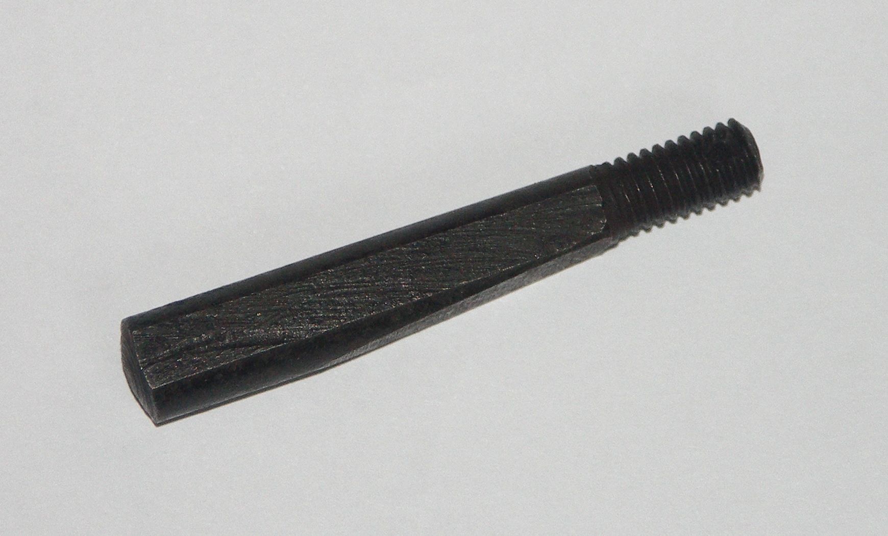

Hallo Bodo,Boger hat geschrieben:Die Leute von "Oldtimergarage" haben so eine BK Kleinteilkiste. Vielleicht hast du ja bei denen Glück.
die angesprochene "Schäferkiste" vom Kollegen Ihl habe ich bereits bei dem letzten Teilemarkt in Riesa geplündert bzw. alle brauchbaren Sachen entnommen
Diese Keilschraube war jedoch nicht dabei.
Ich brauchte auch schon einmal diesen Keil dringend
Jedoch hatte ich ein anderes Mal Glück und besitze jetzt eine unbenutzte Originale aus alten Beständen
Dieser Keil ist nicht nur von einer Seite, wie beim Fahrrad, sondern von drei Seiten abgeflacht bzw. konisch.

André, kannst Du bitte mal eine bemaßte Skizze von dem Teil hier einstellen. Die Keilfläche möglichst genau. Und kannst Du mit einer Feile mal testen, ob das Teil gehärtet ist?
Ich denke mal, dass ich mit vertretbaren Kostenaufwand so etwas nachfertigen (lassen) könnte. Sieht nicht ganz simpel aus, da das Gewinde exentrisch zum Rest hergestellt werden muß. Zum Preis kann ich was sagen, wenn ich die Maße habe, wird aber in jedem Fall billiger als 25 Euro. Ich schätze mal, wenn eine kleine Serie zusammenkommt, dann sollte ein Preis von 10 bis 15 Euro machbar sein.
Wer Interesse hat, bitte mal melden.
Gruß Oldie

grundsätzlich hätte ich Interesse. Kommt halt auf den Preis an.Bei ca. 8 € würde ich auch 2 Stück nehmen. Ich glaube aber wenn die Nachfertigung exakt dem Orginal entspricht, bekommst du sie auch außerhalb des Forums aus der Hand gerissen. Wichtig ist eigentlich immer ein möglichst gut erhaltenes Orginal zu finden. Gehärtet glaube ich eher nicht, höchstens Einsatzgehärtet den das Gewinde konnte ich ohne Proleme nachschneiden. @ André: Kannst du den Keil zum Stammtisch mal mitbringen?

Ich würde 3 Stück nehmen.Leider habe ich auch nur alte,krumme Keilschrauben da.Am besten wir könnten von einer unbenutzten ,neuen Keilschraube Maß nehmen.(Andrè??)

ich habe eine Sizze für den Keil angefertigt
Die Maße stammen von 3 Keilen, die ich noch liegen habe - allerdings alle mit leichten Mängeln. Falls du in Produktion gehst, würde ich dir die Originale zuschicken, dann hast du auch Vorlagen. Zur Kalkulation sollte die Skizze erst einmal reichen. Laß es mich wissen, wenn du noch etwas brauchst.
