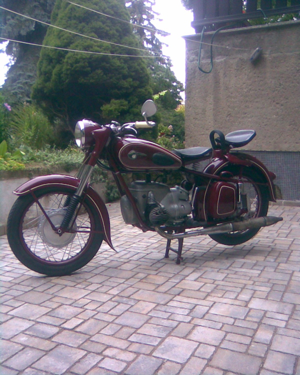

Hier ein Handy Kamerafoto, der Stoye ist in Arbeit, gestaltet sich aber schwieriger als gedacht. Das Heckteil wird komplett abgesägt & neu eingeschweißt. Ansonsten ist er auch auf dem besten Wege. Ich denke Mitte September steht das Gespann & dann folgen eine ausführlicherer Bericht sowie schönere Bilder :D
Bis auf Lack, Chrom & Griffgummies alles original Zone von 56 (nagut, die Riesa Reifen könnten aus den 60 - 70ern Stammen :wink:)
Bis auf Chrom alles selber gemacht.
Hat auch schon einmal kurz gehustet & Gas angenommen, ohne Zündung einzustellen, mit orig. Kerzen & Kerzenstecker nur mit Starterspray ... BK eben!

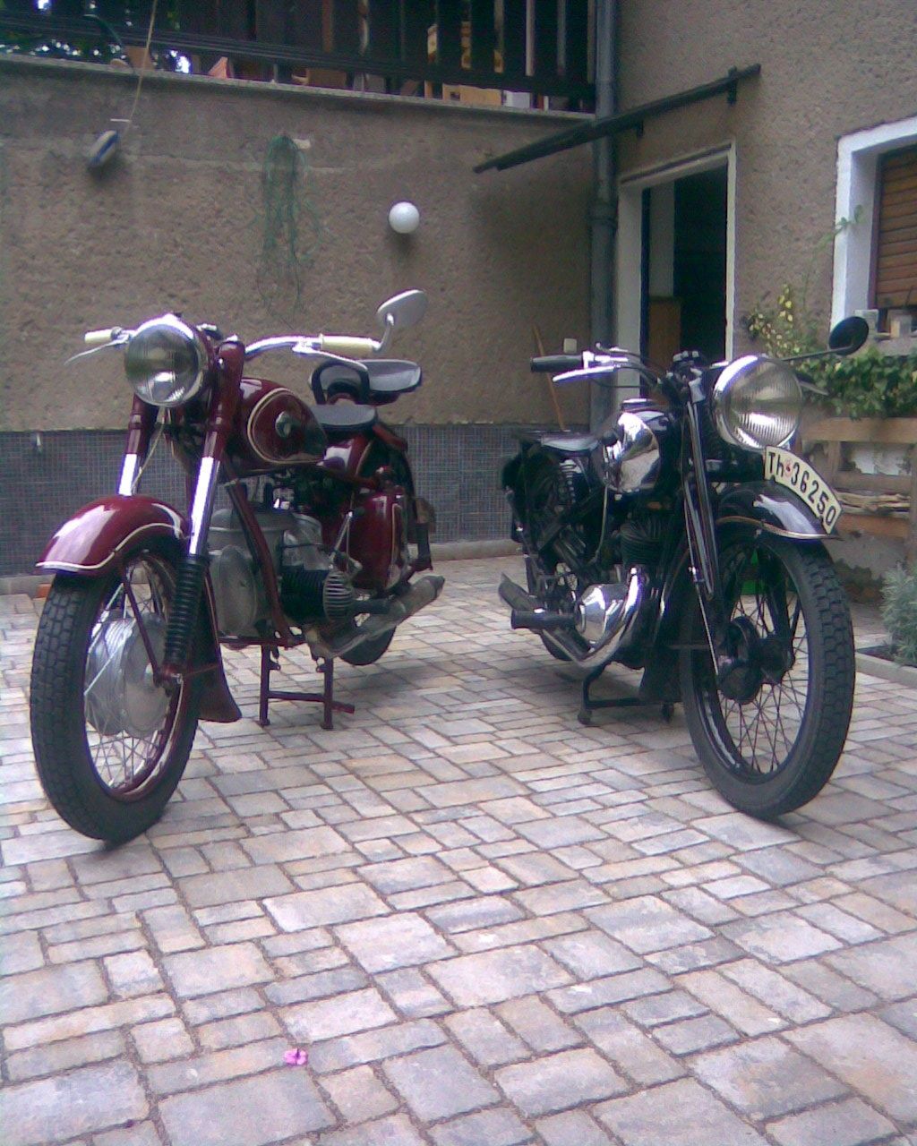

:arrow: Hier noch neben der "Oma"

Prima, prima....und steht ausgezeichnet - hast du die Ständeraufnahme erneuert?
Und bitte nicht vergessen, wir wollen viele Bilder von der Stoye OP!

Ja, die Ständeraufnahme etc. haben wir komplett gerichtet. Das war ja konstruktiv bei der BK ne totale Schwachstelle (was haben die sich da bloß gedacht :roll: :D ). Jetzt steht sie so, daß das Hauptgewicht auf dem Bock lastet & nicht die Ständeraufnahme in die unteren Rahmenstreben drückt. Also ehrlich diese schmalen aufgesetzten Stege drücken doch früher, oder später ins Rahmenrohr. Naja, hoffe, daß ich das bei unsere BK nicht mehr erleben werde ... :D . Zumal mit Stoye dran hat sich das ja eh geklärt.

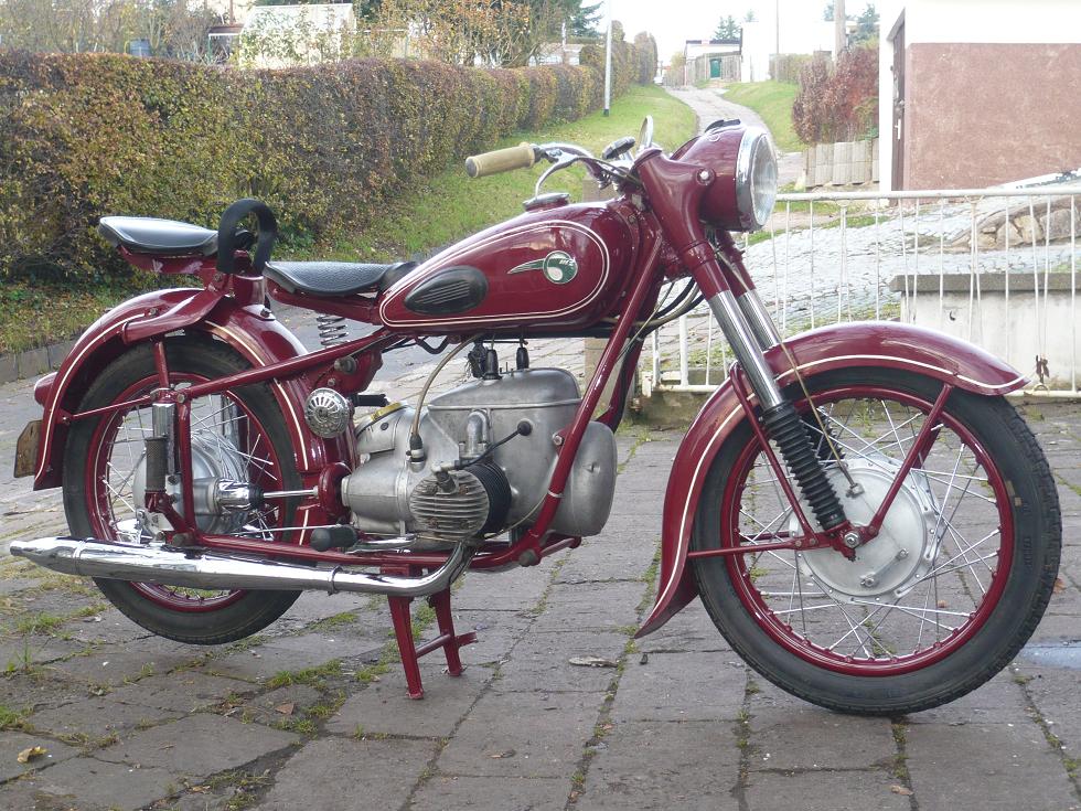

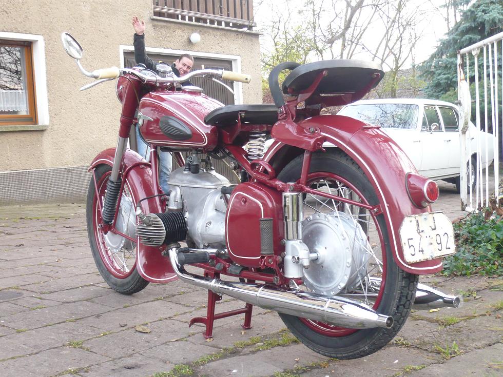

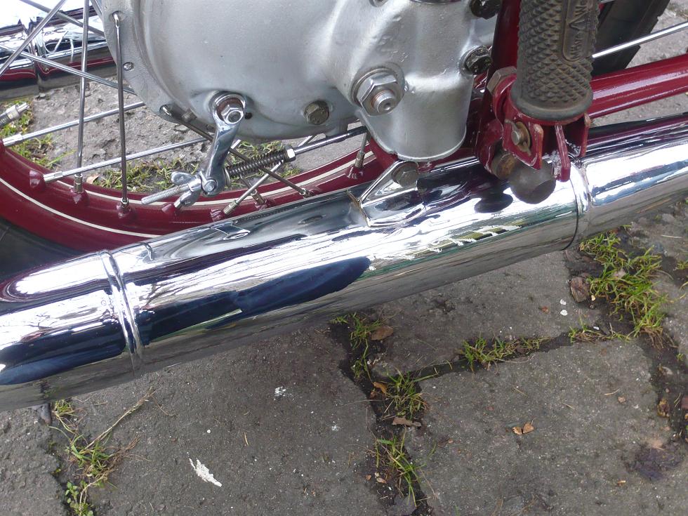

Vielen Dank an alle die geholfen haben.
Besonderer Dank gilt "Boger".
Ein ganzer Auspuff geht fast komplett auf Deine Hilfe zurück.
Die Verchromung der alten originalen Anlage (incl. Krümmer) hat sich komplett gelohnt (310€, Sandstrahlen, Entchromen, 2x Kupfern, Verchromen). Das Resultat ist super. Lediglich eine kleine Beule (haben wir nach unten gedreht) hat einer der Auspüffe, aber was soll es die sind ja auch alt & wir wußten das vorher & können damit leben.
Original ist uns allemal lieber als irgendein Repro.

Ja fein!!! Ich bin begeistert. Was man aus fast Schrott so alles zaubern kann...

Sehr schön! Da stimmt wenigstens noch der Rückstau.
