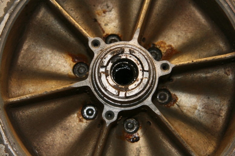

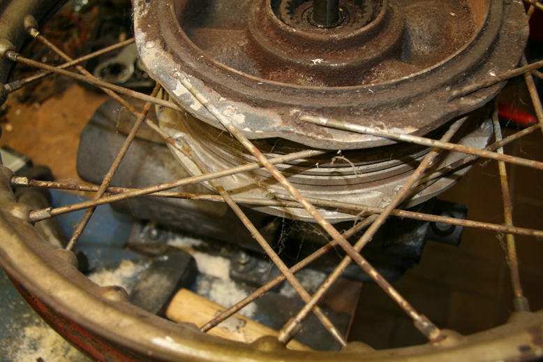

glaubt es, Fotos unten, is alles orschinal
Die Nieten sind auch noch so um die 6mm, also deutlich schwächer als die spätere Variante.
Dachrinnenfelge mit 200mm Speichen mit Keim von 60 Jahren schwächere Nieten mit U-Scheibe vernietet und das Schleuderblech flach orschinal Ich würde sagen Bilder sagen mehr als tausend Worte

Tatsächlich, da fehlt ja auch die Nut an der Nabe wo sonst das Blech reingebördelt ist.
Ja diese erste Variante des Mitnehmers hatte ich schon neu in der Hand, der hat einen kleineren Außendurchmesser und die kleinen Nieten.
Und wieder eine Nabenvariante........
