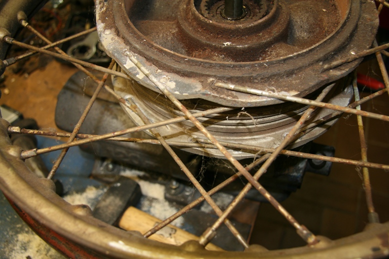

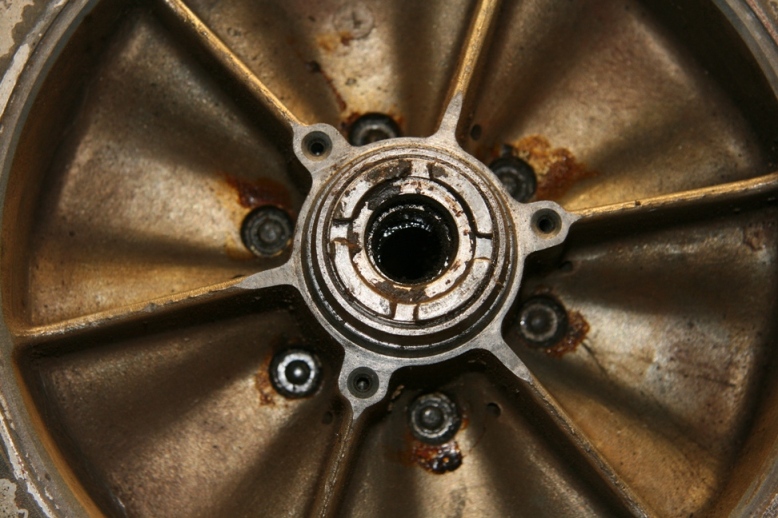

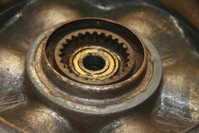

glaubt es, Fotos unten, is alles orschinal :wink:
Die Nieten sind auch noch so um die 6mm, also deutlich schwächer als die spätere Variante.
Dachrinnenfelge mit 200mm Speichen mit Keim von 60 Jahren
schwächere Nieten mit U-Scheibe vernietet
und das Schleuderblech flach orschinal
Ich würde sagen Bilder sagen mehr als tausend Worte 8)

Tatsächlich, da fehlt ja auch die Nut an der Nabe wo sonst das Blech reingebördelt ist.
Ja diese erste Variante des Mitnehmers hatte ich schon neu in der Hand, der hat einen kleineren Außendurchmesser und die kleinen Nieten.
Und wieder eine Nabenvariante........
