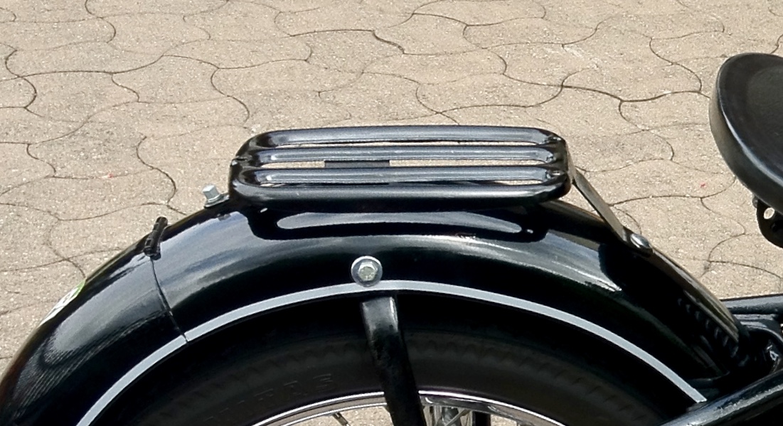

Mein Vater hat eine Gepäckbrücke von der JAWA Perak (Nachbau) dran -
er hat die so geändert,dass er die orginalen Löcher des Soziussitzes nehmen kann ,
d.h. keine zusätzlichen Löcher ,alles läßt sich wieder auf kompl. orginal zurückbauen :

Das Foto vom Jawafreund zeigt den Träger,es wurde von mir aus Versehen eingestellt, war aber narürlich nicht falsch.
Der Träger kann nach ein wenig nachjustieren der bereits angeschweißten Haltebleche direkt auf die vorhandenen Löcher gesetzt werden ,ich habe noch ein Loch zusätzlich gebohrt.

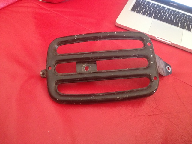

wie wäre denn diese hier?
Ich hoffe, das mit dem Foto klappt...
Fertig zur Montage ohne Umbau.

von Chris
Schau mal rein, ob die zwei Löcher nicht auch für den Sozius vorhanden sind.
Hinten wird er jedenfalls nicht geschraubt, hier ist eine Schraube angeschweißt, die nach oben zeigt...

Hallo, genau, der Vorbesitzer hat deshalb das vorhandene hintere Loch in der Gepäckbrücke umfunktioniert und da diese Schraube nach oben angebracht. Was auch immer er da anschrauben wollte...
Stabil ist es auch mit den zwei Schrauben.
Ich finde es etwas eleganter ohne die seitlichen Träger, sieht so fast freischwebend aus.
Das Teil gibts bei mir auf der Couch bzw. in der Garage ( für eine schmale Spende in die Pamperskasse)
Ich werde es nicht mehr brauchen, im Moment fahre ich hinten ohne alles, hab aber auch noch einen Sozius rumliegen.
Weil ich meine Posaune immer quer über den Rücken ziehe, brauche ich an dieser Stelle Platz...
