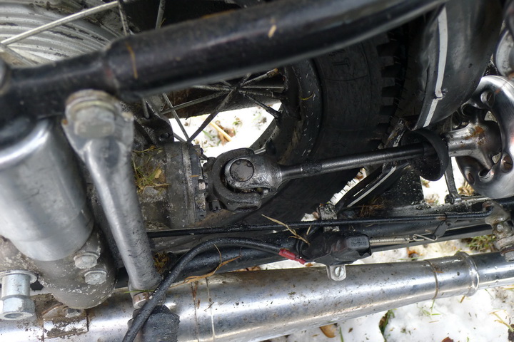

Nach ca. 30 km begannen furchtbare Geräusche , je nach Geschwindigkeit schleifte irgendwas oder rasselte
gewaltig im rechten Zylinderbereich, das ging so 50 km lang. Ich hatte innerlich mich schon abgegeben mit den Gedanken
das Ziel nicht zu erreichen . Im Stand war jedoch seltsamerweise auch mit Ohr auf Tank beim gasgeben alles o.k.
Auf eimal, als ich endlich auf der A92 war gab es einen Knall , danach war das Geräusch weg.Beim Tankstopp sah ich die Bescherung - die Kardanglocke war weg , sie mußte sich gelöst haben und auf der Kardanwelle rotiert sein bis sie zerfetzte.
Ein neu gefertigtes Knieleder für den Winter (heute genannt Knieschutzdecke) hatte ich im WWW entdeckt und gekauft , das hing im Stand über der Kardanwelle ,so hatte ich das Problem übersehen.
