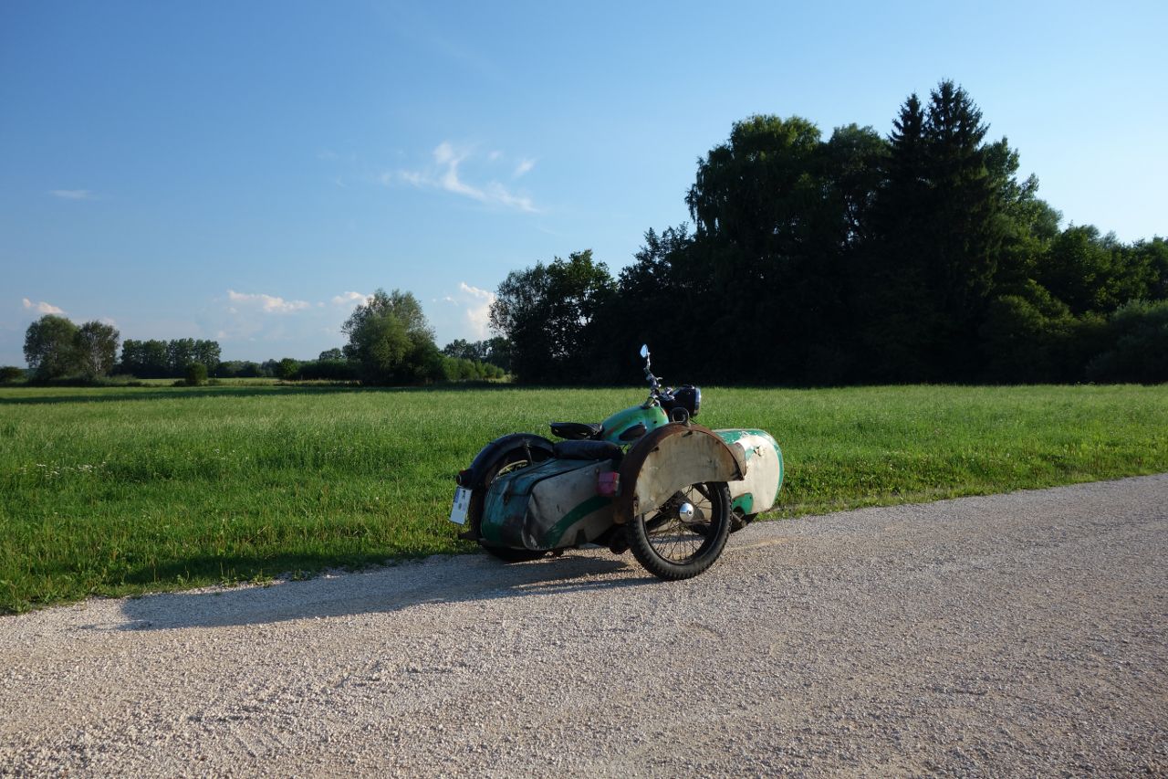

Nach dem nun der Kardan nochmal zerlegt wurde (das QJ304 hatte aus mir unbekannten Gründen zuviel Spiel und wurde gegen ein Qb20 aus DDR-Beständen ausgetauscht, außerdem war das spiel noch zu groß) und auch die Zylis nochmal abkamen (Spiel vom Kolbenbolzen und Ringstoßmaße vergrößert) hab ich gestern mal einen Ausflug gemacht mit rund 350km.
Läuft alles. Gut, das Kardangehäuse hat in der Buchse der Hinterradfederung Spiel und ich hab wohl doch einen leichten Klemmer verursacht (auf der Flucht vor einem Gewitter mit 105km/h dauerhaft hat wohl der Tankrucksack die Belüftung vom Tankdeckel verschlossen oder das Loch ist zu klein), aber sonst komme ich langsam mit dem Hobel klar.
Die Sitzposition ist auf Dauer garnicht so schlimm, der Kniewinkel geht einigermaßen.
Bin begeistert.
Beim Warten auf die Abkühlung des Motors unter einer Brücke.
