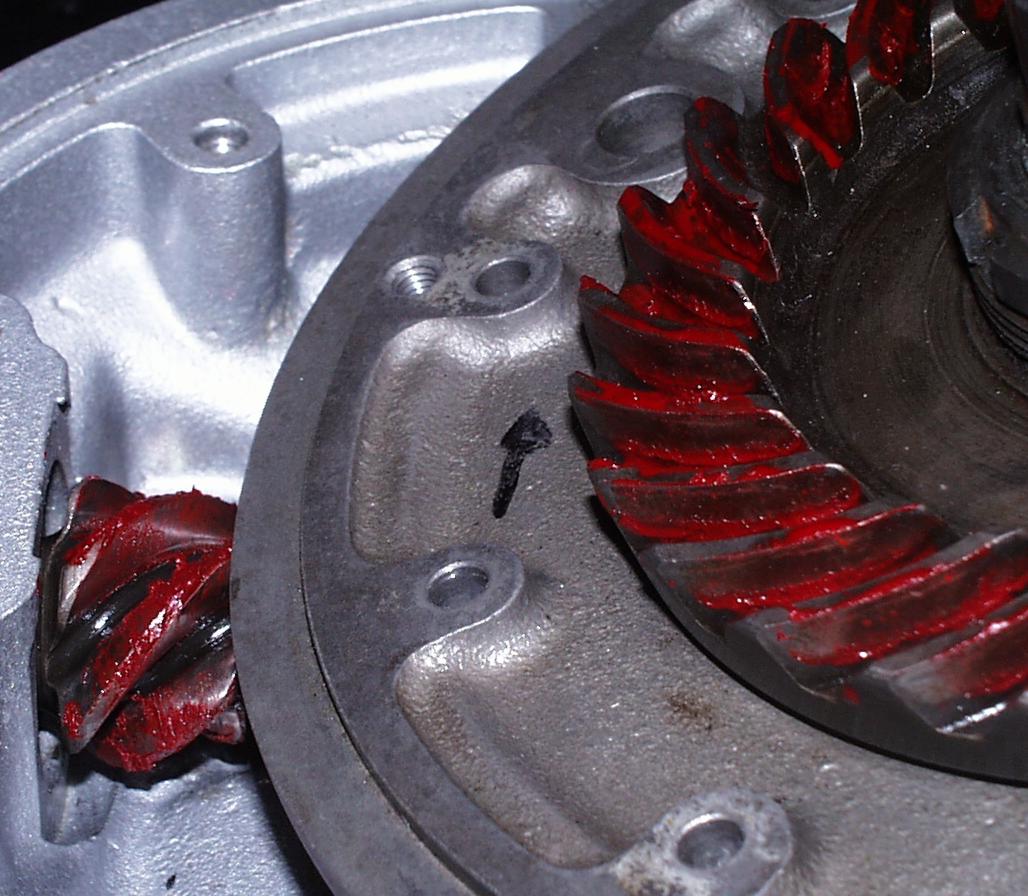

Kardan Tragbild
Hier ist ein Bild vom Tragbild der "Spiralkegelräder" meines Kardans, wie ich es für gut befunden habe. Man merkt übrigens beim Durchdrehen selbst kleinste Abweichungen, schon bei 2 Zehntel Fehllage "hacken" die Zähne deutlich spürbar.
Nach meiner Meinung sollten gelaufene Zahnräder immer wieder so eingebaut werden, wie sie waren, auch wenn sich ein höheres Spiel einstellt (bei mir waren es zuletzt ca. 0,3mm). Andere Beilagscheiben sind m.E. nur gerechtfertigt, wenn Gehäuseteile getauscht wurden oder die neue Dichtung eine andere Stärke hat, die Originaldichtung (habe noch ein paar) hatte 0,25mm.

bujatronic hat geschrieben:gelaufene Zahnräder immer wieder so eingebaut werden, wie sie waren
das geht leider fast nie, weil der Triebling immer etwas anders sitzt und man sowieso immer eine andere Dichtung verwendet.
Außerdem "eiert" das ein oder andere Tellerrad etwas, wobei das bei der BK alles recht maßhaltig ist... da hab ich von z.B. der AWO ganz anderes gehört

gemeint war innerhalb der möglichen Toleranzen...
Natürlich sind niemals alle Teile genau gleich, aber man sollte z.B. nicht nur um auf Teufel-komm-raus die 0,2mm Flankenspiel erzwingen wollen, bei einem gelaufenen Paar die originalen Ausgleichsscheiben verändern...
