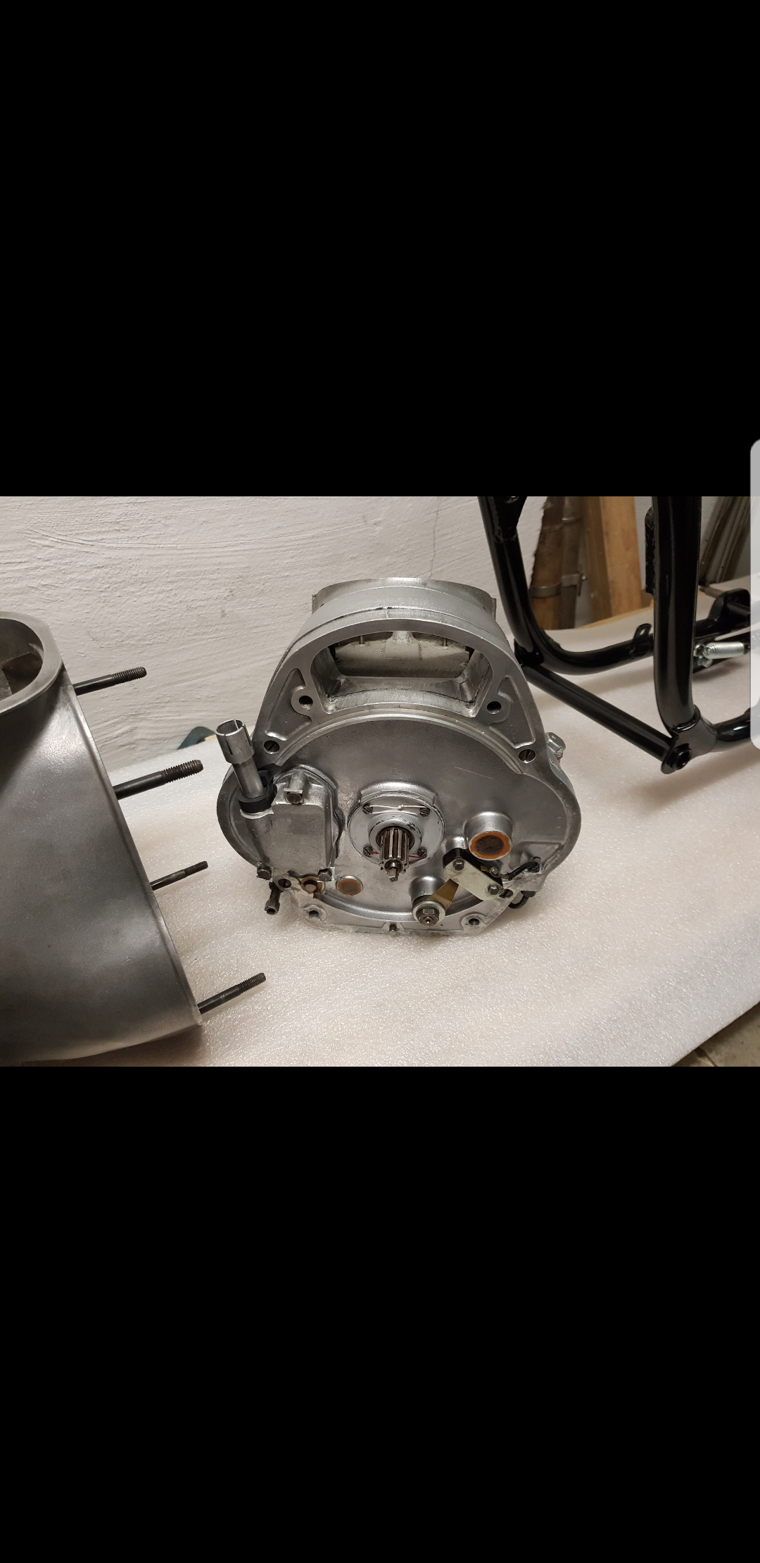

Mal ein aktueller Stand...

@Marcel O:
Denk bitte daran, daß das Blech am Leerlaufschalter auch ein Sicherungsblech für die beiden Sechskant-Schrauben ist, also Ecken noch umbiegen.

Meines Wissens haben die beiden Schrauben ein Loch und werden mit einem Draht gesichert (ähnlich wie die Schrauben am Deckel von der Getriebeeingangswelle)!
Also nichts mit Blech umbiegen. Dafür dürfte es sowieso zu stark sein.

Bei beiden Getrieben, die ich habe, sind dort Sechskantschrauben drin und mit umgebogener Blechecke gesichert, für Drahtsicherung müßten die Schrauben ja ein Loch haben, das fehlt bei mir, und auf dem Foto kann ich auch nichts erkennen. Das Blech hingegen sieht aus, als wäre es schon mal an den Ecken gebogen gewesen.
Es wird wohl so sein, daß es mal so und dann wieder so gesichert wurde. Da diese Schrauben wegen des Plaste drunter nicht allzu fest angezogen werden können, müssen sie aber m.E. unbedingt gesichert sein, egal wie.

Nachtrag: Ich hatte heute das Vergnügen, ein weiteres BK-Getriebe aufzumachen und noch eins zu sehen, auch dort waren die Schalter durch die umgelegten Ecken des Blechs gesichert, ist also offenbar die Standard-Variante.

Ich will Die ja nicht zu nahe treten aber ich kenne nur die Sicherung mittels Draht. Der ist übrigens auch im Ersatzteilkatalog mit aufgeführt.
Code: Alles auswählen
http://www.ostmotorrad.de/mz/bk/ebk/ebk350.php#a7
Bei meinen Getrieben sind Schrauben mit Loch drin. Gibt auch Bilder im Netz. Gesichert wird übrigens über Kreuz.
