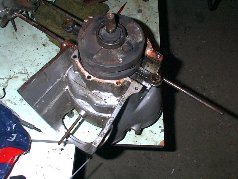

Der Hobel hatte mal einen Unfall, bei dem mindestens der vordere Kotflügel und die Lampe getauscht wurden gegen schwarze Teile. Vermutlich wurde dabei der Rest auch schwarz lackiert, am Tank findet sich über dem Original maron noch eine schwarze Lackschicht inklusive Linierung (so sieht es jedenfalls aus). Irgendwann wurde dann der hintere Koti abgesägt und alles nochmal schlecht schwarz übergejaucht, ein Soziussitz war auch mal vorhanden, der fehlte aber schon bei mir. Die Maschine stieg dann vermutlich immer weiter ab, der hintere Tankhalter wurde abgesägt und als Sattellagerung wieder angebrutzelt, die Ständerhaltungen ebenfalls entfernt, nachdem der Rahmen bereits total krumm war. Vielleicht war die Maschine irgendwann mal das Ackercrossmopped eines Jugendlichen, aber das ist reine Spekulation. Vermutlich dürften die meisten Restaurationsobjekte so ähnlich ausgesehen haben, inklusive der tausendfachen Improvisationen (z.bsp. ein normales Rillenkugellager statt dem NJ 2205 für die KW vorn).

Das mit dem Rillenkugellager ist für mich bedenklich. Kurbelgehäuse und KW dehnen sich im Betrieb unterschiedlich aus, und das hintere Lager (6305) ist ein Festlager, so daß aus gutem Grund vorn ein Rollenlager mit 0,7mm axialem Abstand vorgesehen ist. Ein Kugellager kann mit Sicherheit nicht so viel arbeiten, so daß da entweder der Lagersitz verdrückt oder die KW verspannt wird. Beides ist nicht gut...

bujatronic hat geschrieben: Das mit dem Rillenkugellager ist für mich bedenklich.
Ich fand das auch bedenklich, aber es schien eine ganze Zeit so gelaufen zu sein. Weder die KW (die ich hab regenerieren lassen), noch der Lagersitz schienen diese Misshandlung übel genommen zu haben, der Motor lief vor der Zerlegung noch und klang halbwegs gesund (soweit ich mich noch daran erinnern kann).

Das ist jedenfalls nicht die Serienausführung, denn das Kugellager (was ist das denn für eins?) hat ganz andere Abmessungen als das NJ2205.
Möglicherweise hatte das Rollenlager ja mal gefressen und dadurch war der Lagersitz ruiniert, und da hat man kurzerhand aufgebohrt. Naja, früher gab es ja auch noch kein Loctite...

bujatronic hat geschrieben:Das ist jedenfalls nicht die Serienausführung, denn das Kugellager (was ist das denn für eins?) hat ganz andere Abmessungen als das NJ2205.
Hm, jetzt machst du mich stutzig, denn ich habe jetzt im gleichen Gehäuse ein NJ2205 verbaut, es passte perfekt. Mal gucken, ob ich das Lager noch habe...

Wie man sich doch täuschen kann! Dann muß das Kugellager dort ein 62205 gewesen sein, ein eher seltenes Lager. Aber warum? Sicher, es gab ja nischt!
