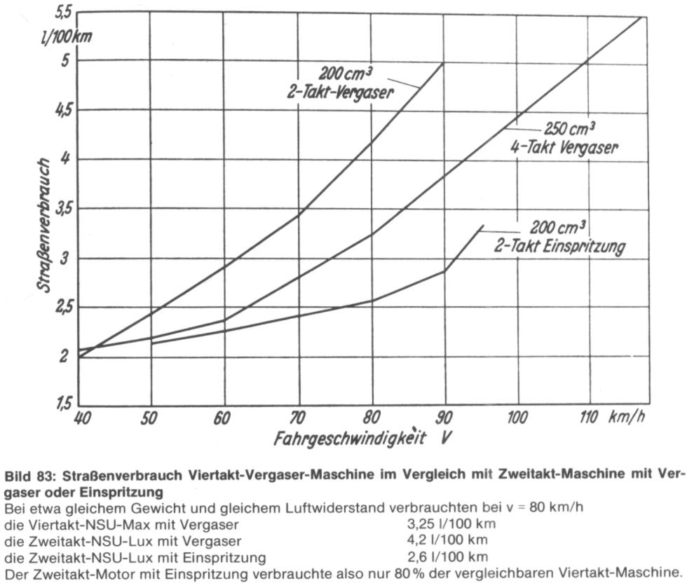

Dieses Einspritzsystem wurde schon Anfang der 80er an der Ingenieurhochschule Zwickau (später TH) entwickelt und an MZ- und Trabant-, später auch an einem Wartburgmotor erfolgreich getestet. Der Entwickler war Dr. Heimberg, er ist nach der Wende damit zu Ficht gegangen, hat es dort zur Reife gebracht und dafür (zu Recht) den Phillip-Morris-Preis erhalten. Die Ansteuerung des Elektromagneten erfolgte über eine Kondensatorentladung. Meine Rolle war die Entwicklung der Leistungselektronik und die Spannungsversorgung (bis 300V) im Kfz. War auch das Hauptthema meiner Promotion, allerdings wollte ich nach der Wende nicht in den Westen, sondern so etwas bei MZ einführen. Das Ergebnis ist bekannt, an dieser Stelle noch einmal vielen Dank an die Treuhand!
Einspritzung am Zweitaktmotor ist ja nichts Neues. Ursprünglich waren Zweitakter den Viertaktern im Gebrauchswert überlegen, sie hatten keine Probleme mit Nockenwellen und Ventilen, waren vollgasfest (Autobahn!) und billiger in der Herstellung, wegen des einfachen Aufbaus. Und genau das ist ihnen zum Verhängnis geworden, bis in die 80er hielt man das für den größten Vorteil des Zweitakters, tolerierte die Nachteile und übersah das große Potential dieses Verfahrens. Dabei hatte schon Anfang der 50er Goliath-Gutbrodt mit einer Bosch-Einspritzung gezeigt, daß sich so erheblich Benzin sparen läßt, ein solcher "Superior" verbrauchte ca. 2l/100km weniger. Allerdings waren solche Einspritzanlagen immens teuer, sie ließen sich nur im Mercedes 300SL o.ä. verkaufen. Daher suchte man nach einfacheren Lösungen, es seien nur die Arbeiten von Froede/Schmidt bei NSU erwähnt. Paschke entwickelte dann dort die sog. Druckstoßeinspritzung (hydraulischer Widder), um die damals nicht verfügbare bzw. nicht bezahlbare Hochdruckpumpe zu umgehen. Das Ergebnis sah vielversprechend aus (siehe Bilder aus Bönsch: Der schnellaufende Zweitaktmotor), aber die niedrigen Benzinpreise und die Krise der westdeutschen Motorradindustrie machte dieser Entwicklung ein Ende.
Erst als die ECE-Regelungen Abgaswerte vorschrieben, die mit Zweitakt-Vergasermotoren nicht erreichbar waren, entsann man sich wieder dieses Prinzips. Zunächst wurden Druckstoß-Systeme erprobt, dem NSU-System ähnlich, allerdings mit elektromagnetischem Absperrventil anstatt des Abschnapp-Nockens. Das wurde immer weiter entwickelt, bei einer Diesel-Anlage, die ich in den späten 90er Jahren gebaut hatte, wurden mit nur 30bar Vordruck Druckspitzen bis 800bar erreicht, erst die heutigen Common-Rail-Anlagen übertrafen das.
Das Prinzip der Druckstoßeinspritzung ist die Umwandlung von kinetischer Energie (Geschwindigkeit) in potentielle (Druck). Während man bei der herkömmlichen Anlage die kinetische Energie der strömenden Flüssigkeit durch Aufprall auf einen festen Körper (geschlossenes Absperrventil) nutzt, kehrt das Heimbergsche System das Prinzip um, man kann es sich so vorstellen, als wenn ein bewegter Körper in eine ruhende Flüssigkeit geschossen wird.
Am Prüfstand verbrauchte ein Trabant-Motor im Bestpunkt 239g/kWh VK88, ein großer Teil des Kennfeldes lag unter 250g/kWh, was einem Gesamtwirkungsgrad von rund 35% entspricht (ca. 86g Benzin enthalten 1kWh), man muß berücksichtigen, daß da noch ca. 10% Leistung für das Kühlgebläse abgehen! Ein fahrtwind- bzw. wassergekühlter Motor hätte 220g/kWh schaffen können, das Niveau damals vergleichbarer Dieselmotoren!
Im Fahrversuch mit herkömmlicher Druckstoßeinspritzung sank der Verbrauch im Stadtverkehr auf 4,5l/100km. Die Abgaswerte weiß ich leider nicht mehr, aber die damals gültige ECE-Regelung Nr. 40 wurde bei HC und CO erfüllt, bei NOx um ca. 80% unterboten. Übrigens habe wir auch einen 250er MZ-Motor auf Kammerdiesel umgebaut und am Prüfstand getestet. Der Verbrauch lag bei damals rekordverdächtigen 200g/kWh (40% weniger als der Vergasermotor), allerdings war die Höchstleistung auf unter 10kW gesunken, da winkten alle ab.
Natürlich war das alles weit von einer Serienreife entfernt, v.a. wegen der Elektronik, es gab ja gerade die ersten 8-bit-Rechner und keine Bauelemente, die den mechanischen und Umweltbelastungen eines Kfz. gewachsen waren.
Die ganze Forschung wurde durch die VW-Motoren-Geschichte beendet. Gerade im Trabant hat sich aber gezeigt, daß das ein Irrweg war, die ersten 1,1er schluckten um die 9l/100km!
Heute wäre ein moderner Zweitakter mit Direkteinspritzung und Oxydations-Kat denkbar, der alle Abgaswerte einhält, dabei aber nicht mit Lambda=1 (was ca. 8 - 10% Mehrverbrauch verursacht), sondern weit im Magerbetrieb betrieben wird, so daß die CO2-Emission deutlich gesenkt werden könnte. Aber es bleiben noch andere Probleme, wie Geräuschemission oder der hohe Verschleiß von Kolben und -ringen beim Überfahren der Schlitze. Sicher lösbar, aber angesichts der gewaltigen Forschung, die in Viertakter gesteckt wurde und wird, haben die einen Vorsprung, der selbst beim Einsatz größter Mittel kaum aufzuholen wäre (und die Automobilindustrie will ja verkaufen, wo sie Geld reingesteckt hat!). Und wenn, käme er wahrscheinlich zu spät, denn bis so eine Motor serienreif wäre, ist das Erdöl wohl alle.

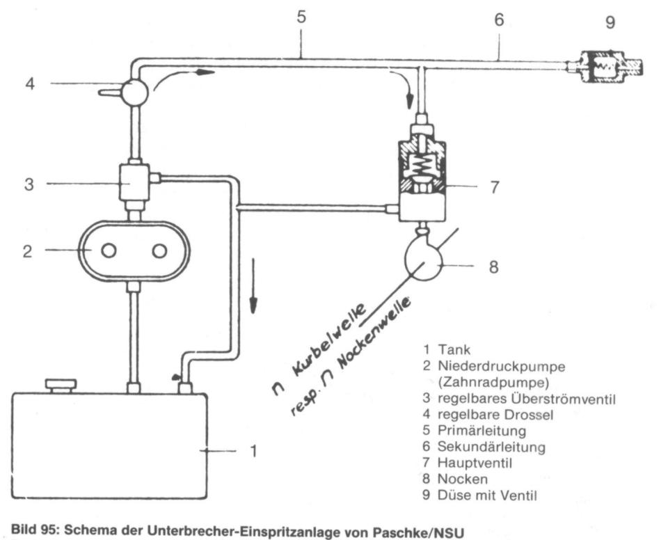

Da wohl nicht jeder die Druckstoß-Einspritzung kennt, möchte ich hier noch die Funktionsweise erklären.
Die Niederdruckpumpe 2 erzeugt einen Vordruck von ein paar bar. Das einstellbare Druckregelventil 3 regelt den Vordruck. Die Einspritzdüse 9 hat einen Öffnungsdruck, der weit über dem Vordruck liegt, Größenordnung 20 - 30bar. Wird das Hauptventil 7 geöffnet (Nocken hebt es an), beginnt der Kraftstoff in der Schwungleitung 5 zu fließen und erreicht eine bestimmte kinetische Energie. Wenn die Nase an dem Nocken 8 (dreht linksherum) über den Stößel gelaufen ist, schließ das Ventil abrupt, so daß sich daraus ein Druckstoß aufbaut. Dieser läuft über die Einspritzleitung 6 zur Düse, die öffnet und läßt eine bestimmte Menge Kraftstoff (abhängig vom Verhältnis Spitzendruck zu Öffnungsdruck) durch. Dort ist noch ein Rückschlagventil (bei einigen Ausführungen auch ein Schwingungsdämpfer), soll einerseits das Rücklaufen des Druckstoßes beim Schließen der Düse verhindert, andererseits einen gewissen Standdruck sichern, um Dampfblasen zu verhindern.
Zur Steuerung der Einspritzmenge wird hier der Vordruck geregelt. Nachteilig ist bei dem mechanisch angetriebenen Abschnapp-Nocken, daß der Einspritzzeitpunkt kaum gesteuert werden kann.
Die späteren Systeme arbeiteten daher auch mit einem konstanten Vordruck und steuerten die Einspritzmenge über die Öffnungszeit des elektromagnetischen Absperrventils. Dabei ließ sich jeder beliebige Einspritzzeitpunkt durch elektronische Steuerung erreichen.
Die letzten Anlagen hatten ein sehr kleines Absperrventil und die Schwungleitung spiralförmig darum angeordnet und bauten kaum größer als eine Zündkerze. Ende der 90er bin ich selbst einen Peugeot-Roller mit so einem System gefahren. Daß es ein Zweitakter war, war kaum zu spüren, kein Gestank, ruhiger und stabiler Leerlauf, kein Stuckern im unteren Teillastbetrieb (Einspritzung nur alle 2 oder 3 Umdrehungen), kein Nachschlagen im Schubbetrieb (das berüchtigte Räng-Täng-Täng). Letzten Endes konnte sich Peugeot dann aber doch nicht zu einer Serieneinführung entschließen.
Das Provenion-System bietet ja auch einen wesentlich geringeren Bauaufwand, aber die werden wohl Lizenzgebühren verlangen...

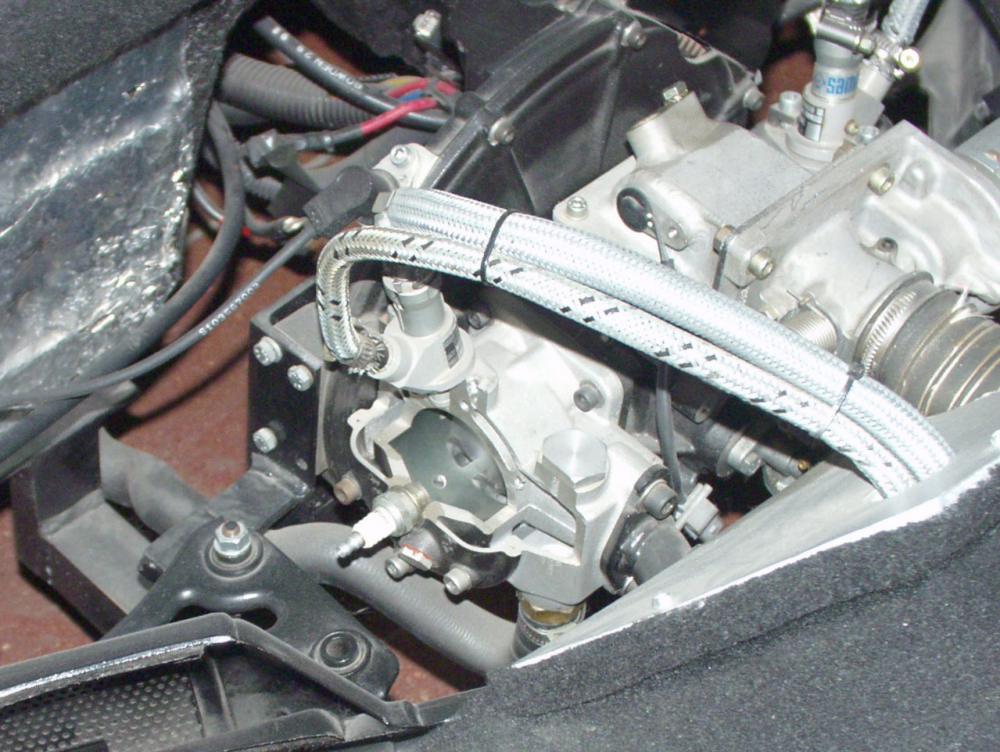

ohne direkt danach zu suchen, bin ich auf einen Zweitakt-Boxer der Neuzeit mit Direkteinspritzung gestoßen
(Ursprünglich über einen Artikel der ATZ, aber da muß ich mich erst um die Rechte kümmern).
Und wo kommt der Motor her?
Dreimal dürft Ihr raten...
Hallo Bujatronic - Hallo Christian - hast Du hier ebenfalls mitgearbeitet? Ist der Verbleib der Muster bekannt?
http://www.solarmobil.net/meldu060-enertec.htm

Re: Direkteinspritzung beim Zweitakter
Dieser Hybrid steht als Schnittmodell im Foyer der WHZ (Agricola-Bau). Aber wie so oft fehlt für vernünftige Entwicklungen das Geld, so ist es auch hier gewesen...
Basis ist der Citroen Saxo Electric, der in den 90ern als reines Elektromobil entworfen wurde. PSA entschied sich damals für einen reinen Gleichstromantrieb, was sich wohl als Irrweg herausstellte, die neuen E-Mobile des Konzerns haben die Technik des Mitsubishi i-MiEv. Das reine E-Auto fährt mit 20 NiCd Batterien zu je 6V/120Ah, Nennspannung 120V und 15kW (el) mit max. 90 km/h bis 100 km weit (im Winter ca. 80km) und verbraucht dabei 18kWh (enstpr. ca. 2,1l Benzin). Man soll sich aber nicht von diesem anscheinend kleinen Wert täuschen lassen, denn bei dem deutschen Energiemix entsteht da eine CO2-Emission von (Stand 2011) 11,9kg (also 119g/km) - und das ist recht viel.
Bei dem hier gezeigten Fahrzeug handelt es sich um einen sog. seriellen Hybrid oder besser um ein E-Fahrzeug mit Range-Extender. Dazu wurde ein 2-Takt-Boxer!!! mit 10kW bei 7000 U/min unter der Rücksitzbank eingebaut, der zusätzlich Strom erzeugt und so die Batterie ergänzt. Hauptvorteil ist die wesentlich größere Batterie-Lebensdauer und natürlich die größere Reichweite, die theoretisch nur vom Benzintank begrenzt wird, wobei mit leerer Batterie nur noch ca. 75 km/h erreicht werden.
Hier ist ein Standardmotor (der französische Hersteller fällt mir gerade nicht ein) benutzt worden, Membran-Einlaß, vier Überströmkanäle und ungesteuerter Auslaß, trocken gerade mal 8kg schwer. Anstelle des originalen Vergasers sind 2 Einspritzventile nach dem Druckstoßprinzip (Hersteller ist lesbar) so angebaut, daß sie direkt in den Zylinder knapp oberhalb der Kanäle einspritzen. Man erkennt die Vordruckleitung und den etwas dickeren Rücklauf. Schwungleitung ist im Ventil spiralförmig um das Magnetsystem angeordnet. Man hätte hier noch einiges optimieren können, z.B. sind Membranen wegen ihrer Drosselwirkung nicht besonders günstig für einen Motor, der praktisch nur in einem Kennfeldpunkt läuft, aber wie gesagt, wurde das Projekt nicht weiter verfolgt.
Als Verbrauch wurden im Stadtzyklus 2,4l/100km angegeben, aber da habe ich leise Zweifel, denn das würde einen Wirkungsgrad für Motor und Generator von 46,5% entsprechen (ich habe beim Heizwert mal Super unterstellt, denn ein Motor mit so hoher Energiedichte braucht sicher 95 Oktan oder sogar noch mehr). Aber auch 3l/100 wären noch sehr gut, das wären m.E. realistische 37% Gesamtwirkungsgrad. Zum Vergleich: Der 1,9l TDI wird mit 41,8% angegeben, nur Großmotoren (die ja auch vielfach Zweitakter sind) kommen auf nahezu 50% chemisch-mechanischen Wirkungsgrad. Manchmal liest man noch höhere Werte, z.B. bei Kraftwerksmotoren, aber da wird ja noch Wärme aus Abgas, Kühlung, Schmierung und Ladeluft gewonnen, das ist mit Fahrzeugmotoren nicht vergleichbar.
Die CO2-Emission läge bei 56g (angegeben) bzw. 70g/km (meine Schätzung), und wäre so allen anderen Antriebskonzepten weit überlegen, etwa die Hälfte vom TDI oder 2/3 vom Prius, aber diese Fahrzeuge sind ja auch alle deutlich größer und schneller und daher nur bedingt vergleichbar.
Übrigens hat auch der Trabant eine reale CO2-Emission um die 70g/km gehabt (bei sehr guten 0,10g/km NOx), allerdings wird das durch die HC- und CO-Emission relativiert, die beide weit über 10g/km gelegen haben (man findet da sehr unterschiedliche Angaben), aber das wird ja in der Natur langfristig auch zu CO2 (und Ozon!). Daher wird auch z.B. bei der Steuer-Einstufung nicht die tatsächliche Emission bewertet, sondern ein Wert berechnet, der sich aus dem Kraftstoff-Verbrauch ergibt. Trotzdem zählt der Trabant (601 wohlgemerkt - nicht der 1.1) zu den global gesehen umweltfreundlichsten Autos. Mit der Umweltbelastung, die ein modernes Auto allein bei der Herstellung verursacht, kann man einen Trabant bauen und ihn 10 Jahre fahren, oder 4 MZs und die 20 Jahre fahren...
