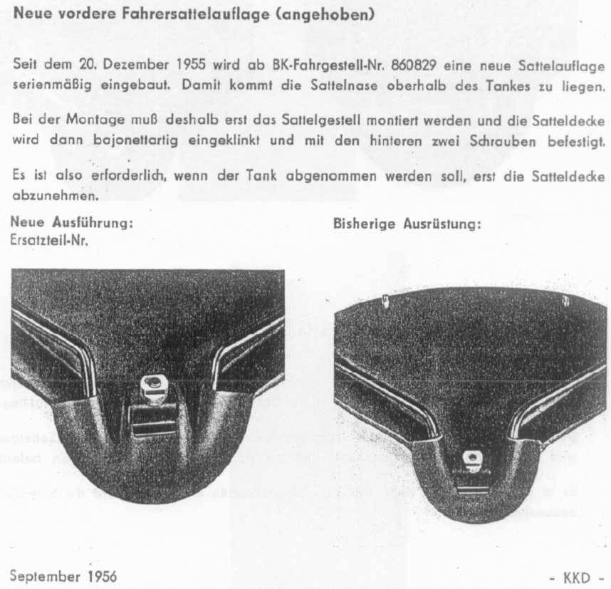

Hallo! Danke für die nette und freundliche Begrüßung! Eingetragen sind in den org.Papieren noch 15 PS? Was mich aber auch sehr verwundert ist eine seltsame Fahrersattelhalterung, die hier verbaute sieht aus wie von einer EMW und ich kenne eigentlich nur die Version(ähnlich Rt) die unterm Tank befestigt wird? Gab es evtl. mal org. auch diese Variante? MfG! C.B.

Ohne Foto ist das mit der Fahrersattelhalterung schwer zu beurteilen. Die wurde Ende 1955 geändert (siehe Auszug aus der Kundendienstinformation unten. Aber wenn Deine von 1956 ist...
Das mit den 15PS könnte dadurch erklärlich sein, daß die Umstellung "fließend" von 15 zu 17PS ging: Neue Zylinderköpfe und Zigarrenauspuff ab Juni, neue Kolben etwa ab August, neues Motorgehäuse mit außenliegendem Luftfilter ab September. Und die Fahrzeugbriefe wurden ja erst 1958 eingeführt, da kann es auch sein, daß da nicht alles korrekt eingetragen wurde. Auf jeden Fall sind Motor und Auspuff eindeutig 17-PS-Ausführungen.
Wenn Du Dich mal mit Rahmen- und Motor-Nr. ins Register einträgst, könnte man auch feststellen, ob der Motor original zu Deiner gehört oder ob der mal gewechselt wurde, es gibt nämlich ein System zwischen den Nummern.
