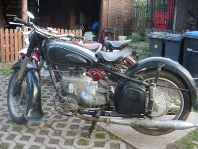

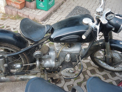

So nun wie angekündigt die Bilder (es hat ein wenig gedauert wegen der Dateiverkleinerung). MfG! C.B.

Na da läst sich ja was draus machen, schöne Beschäftigung für den Winter.

Hallo Carsten,
herzlich Willkommen im Forum und viel Spaß bei der Restauration.
Bei auftretenden Problemen einfach hier melden, dann wird Dir bestimmt geholfen :D
Für den Fall, dass Du die BK wieder in einen originalen Zustand bringen möchtest und Du die Zierleiste auf dem vorderen Schutzblech entfernst, ich hätte Interesse an dieser Zierleiste :wink:

Willkommen! Die RT daneben sieht auch ganz lecker aus!
Sofern Motor usw. noch original sind, dürfte sie aus der 2. Hälfte von 1956 sein, nachdem auf 17PS umgestellt wurde.
Hast Du sie schon ins Register eingetragen?
Noch ein Hinweis zu den Bildern: Am besten man bearbeitet sie mit PhotoPaint (Bild-->neu erstellen-->als Breite einen Wert um die 1000Pixel festlegen) dann passen sie sehr gut zum Text hier, beim Exportieren als jpg werden ab ca. 25% Kompression und Glättung Dateigrößen unter den hier geforderten 215 kB bei guter Qualität erreicht.

Hallo! Danke für die nette und freundliche Begrüßung! Eingetragen sind in den org.Papieren noch 15 PS? Was mich aber auch sehr verwundert ist eine seltsame Fahrersattelhalterung, die hier verbaute sieht aus wie von einer EMW und ich kenne eigentlich nur die Version(ähnlich Rt) die unterm Tank befestigt wird? Gab es evtl. mal org. auch diese Variante? MfG! C.B.

Ohne Foto ist das mit der Fahrersattelhalterung schwer zu beurteilen. Die wurde Ende 1955 geändert (siehe Auszug aus der Kundendienstinformation unten. Aber wenn Deine von 1956 ist...
Das mit den 15PS könnte dadurch erklärlich sein, daß die Umstellung "fließend" von 15 zu 17PS ging: Neue Zylinderköpfe und Zigarrenauspuff ab Juni, neue Kolben etwa ab August, neues Motorgehäuse mit außenliegendem Luftfilter ab September. Und die Fahrzeugbriefe wurden ja erst 1958 eingeführt, da kann es auch sein, daß da nicht alles korrekt eingetragen wurde. Auf jeden Fall sind Motor und Auspuff eindeutig 17-PS-Ausführungen.
Wenn Du Dich mal mit Rahmen- und Motor-Nr. ins Register einträgst, könnte man auch feststellen, ob der Motor original zu Deiner gehört oder ob der mal gewechselt wurde, es gibt nämlich ein System zwischen den Nummern.
