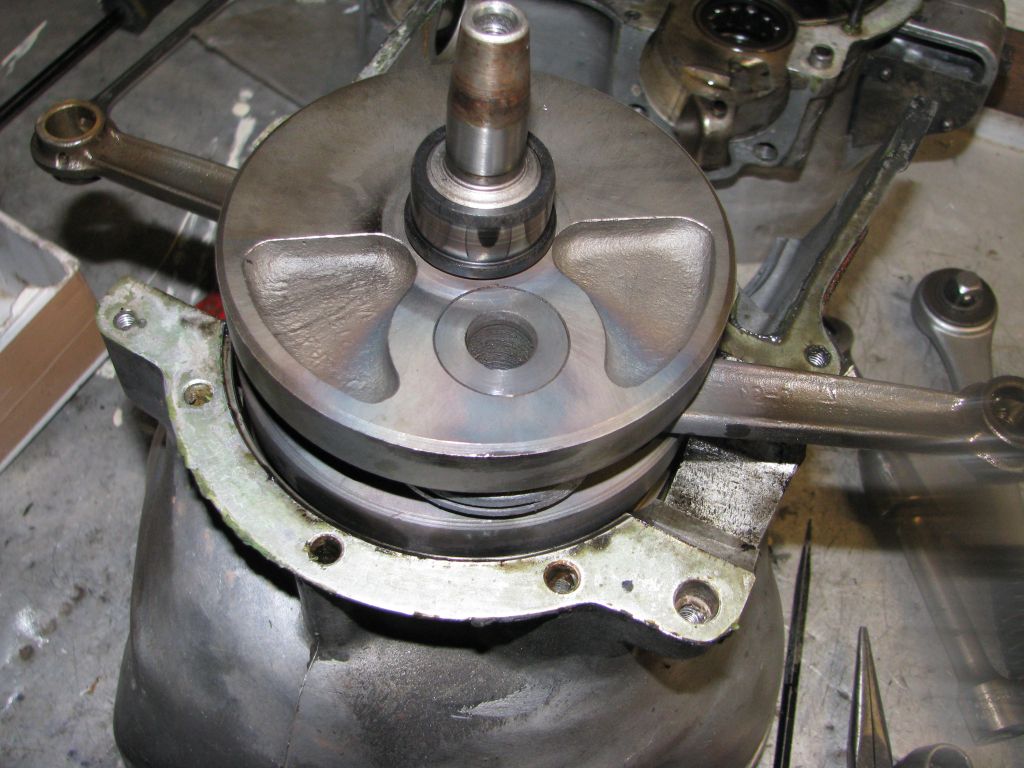

Verfasst: 9. Jun 2013, 19:50
von ahr01
Und hier die Bilder von der KW, am Öl lags nicht war kein drin ;-)
Der unterscheid der Abstde von den Pleies zu "runden "Pallte" sollet 14 mm habe die ein Seite 14,8mm
die Feste 13,8 mm

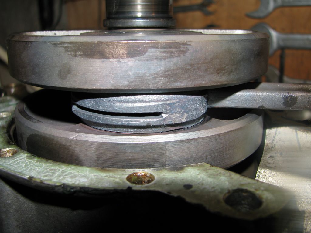

Verfasst: 16. Jun 2013, 21:17
von ahr01
hier noch ein Bild im ausgebaiten Zustand

Mensch Arne, mein Beileid :roll:
Da ist ja heftig Hitze entstanden. Darf ich fragen wo die her hast, per PN?

m.E. sagen die Abstände zwischen den Hubscheiben nicht unbedingt, ob die Pleuel das richtige Spiel hatten. Da die beim Überholen auch an den Anlaufflächen plan geschliffen werden, können sie durchaus ungleich breit sein, wobei allerdings 1mm Unterschied kaum vorstellbar ist. Haßt Du mal mit einer Fühllehre beim intakten Pleuel die Luft zur Hubscheibe gemessen (oder richtiger gelehrt)?
Der Motor sieht aber innen ziemlich trocken aus, oder täuscht das?
Re: Und die nächste Kuberlwelle mit einem festen Pleul
Verfasst: 26. Jun 2013, 18:40
von Utomborder
bujatronic hat geschrieben: Der Motor sieht aber innen ziemlich trocken aus, oder täuscht das?
Ich sach mal aus eigener Erfahrung: rund um die ausgeglühten Stellen an der Kurbelwelle ist das immer so trocken. :lol: Die andere Motorhälfte, die im Bildhintergrund liegt, sieht "öliger" aus, oder?
