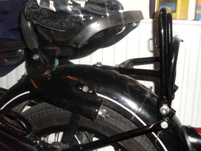

so sieht der Gepäckträger der Jawa Perak auf der BK aus :
die Nachbau-Gepäckträger (Jawa Perak) gibt es für ca. 50€
vg Torsten

klasse! Vielen Dank für die zahlreichen und schnellen Antworten. Ja ich hatte mir diese Jawa-Variante vorgestellt. Da ich von jemandem die Satteltaschen ausleihen kann, welche dann über den Gepäckträger gelegt und befestigt werden können.
Wenn ich es richtig sehe, muss ich aber für diese Gepäckbrücke von Jawa eine neues Loch bohren. Ich meine zu erkennen das die hintere Befestigungsschraube zwischen dem bestehenden Loch (für Soziussitz) und Schutzblechscharnier sitzt. Ist das richtig?

#9 Beitrag von jawafreund » 15. Feb 2014, 19:30
warke hat geschrieben:Hallo,
VG Nico
Hallo Nico,
mein Vater hatte vorher den orginalen Sozius dran und hat extra darauf geachtet ,dass notfalls
alles auf Orginal zurückrüsten geht - also hat er kein neues Loch gebohert und die Gepäckbrücke demendsprechend geändert . So hat er vorne auch eine lange Strebe für das große orginale Loch angefertigt .
