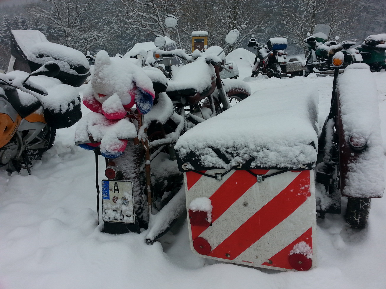

Die BK hat durchgehalten ! und wurde nicht im ADAC-Schandwagen nach Hause gefahren.
Hinwärts hat sie fast 10 Mal gestanden , anfangs völlig unerklärlich. Fast 10 km bin ich auf einen Topf gefahren , besser geschlichen.
War auf der A92 im Erdinger Moos , ein paar PKW - Fahrer gaben Zeichen , auf die man als Straßenpazifist nicht antwortet.
Es war Benzinmangel , das Motorrad ist in den letzten 10 Jahren das erste mal wieder eine Strecke länger als 15 km gefahren.
Den Benzinhahn hatte ich gereinigt , eine neue Dichtung eingebaut, aber es muss sich unten im Tank eine Emulsion aus alten Additiven und Kleinstteilen gebildet haben , es lief Benzin aber zu wenig.
Erst als ich den Benzinfilter in der Glocke ein paar mal reinigte und den Hahn trotz vollen Tank auf Reserve stellte lief die alte Dame ausgezeichnet.
Das Problem hat sich jetzt geklärt ,im Benzinhahn am Drehschieber war schwarzer
Schlamm und ein Wassertropfen. Leider hatte ich verzichtet etwas Spiritus
in den Tank zu schütten ,darin soll sich Wasser lösen, wie ich es vor 35 Jahren immer im Winter machte.
Das Elefantentreffen war wieder Super , aber keine BK weiter, nur eine
Touren AWO aus Rostock , Respekt für diese lange Strecke.
Frank
