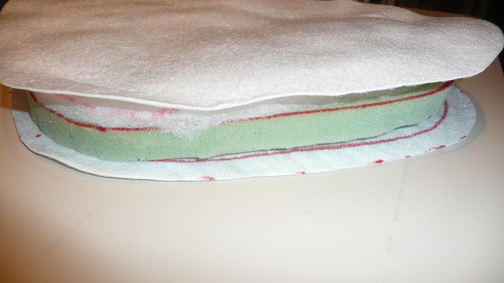

Hier das verwendete Material :
10 mm Schaumgummi, 20 mm Fließ,
2 mm Fließ für die Polstertaschen
weicher Sitz 1.jpg (49.62 KiB) 3798 mal betrachtet

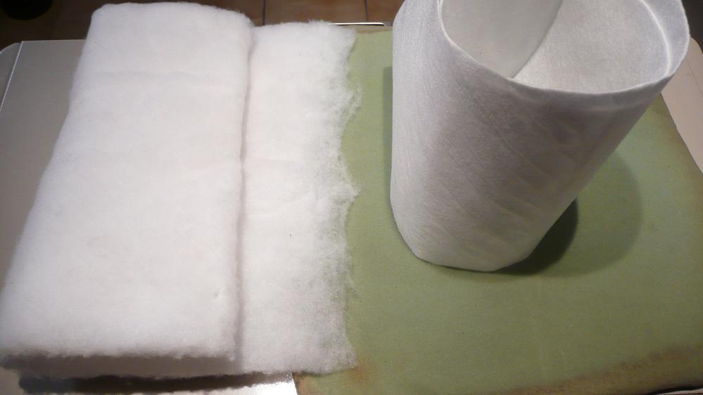

Schaumgummi mit Schablone
anzeichnen + ausschneiden
weicher Sitz 2.jpg (47.79 KiB) 3798 mal betrachtet

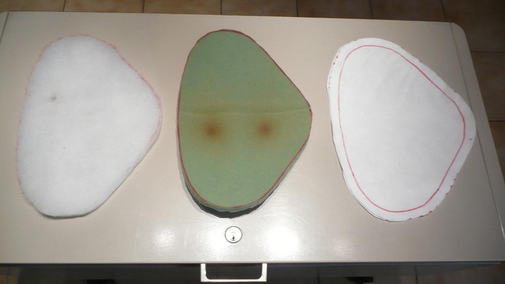

Das gleiche mit dem Polsterfließ ...
weicher Sitz 3.jpg (47.51 KiB) 3798 mal betrachtet

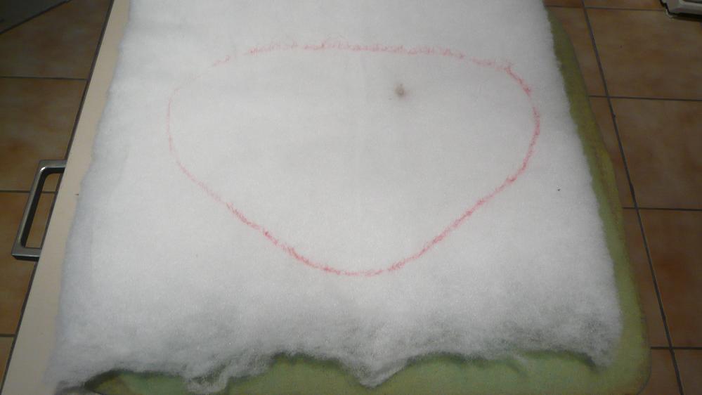

Alles mit Schablone gleich groß ...
weicher Sitz 4.jpg (48.56 KiB) 3798 mal betrachtet

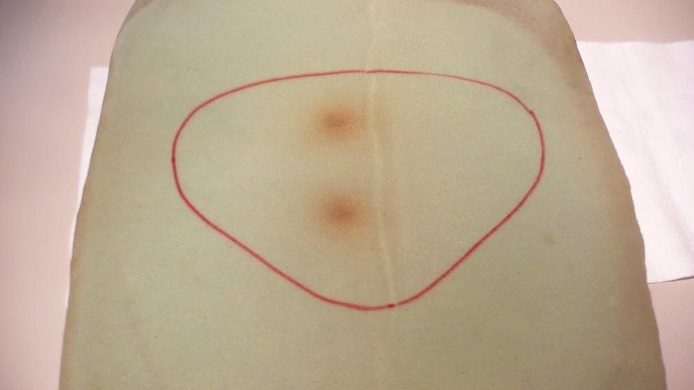

alles übereinander legen ...
weicher Sitz 5.jpg (76.18 KiB) 3798 mal betrachtet

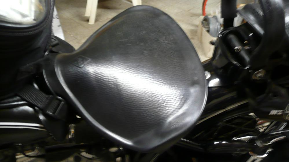

Nun das Material für die Polstertaschen etwas größer
zuschneiden ...
weicher Sitz 6.jpg (52.85 KiB) 3797 mal betrachtet
