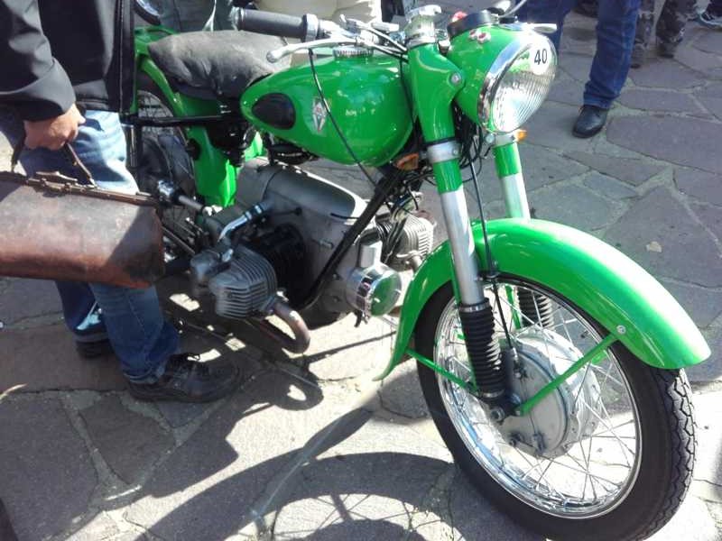

die BK auf den Bildern habe ich letztes Wochenende auf der Augustusburg entdeckt. Sehr schön gemacht.

Hallo! Zündappaggregat?
Christian
Beiträge: 160
Wohnort: Weimar
Re: BK-Umbau auf der Augustusburg
#3 Beitrag von Christian » 7. Okt 2015, 17:53
Ja, würde ich sagen.
Beiträge: 500
#4 Beitrag von Utomborder » 7. Okt 2015, 21:37
...und der Kardan macht das mit???
#5 Beitrag von kutt » 8. Okt 2015, 09:45
Wenn ein (mein) Nachbau ist, dann hält das Ding bis 50PS (jedenfalls nach Rechnung)

Das Aggregat wohl von einer Zündapp KS600!? :shock:

Vielleicht ist der Motor auch aus einem grünen Elefanten ( KS 601). Dann würde auch die Farbe passen :lol:

Bei den umgebauten KS600 Modellen auf Geradwegfederung, wurden schon in den 50igern gern BK Kardanantriebe verwendet.
Warum? Ein Grund ist die Verwendung der Vollnabenbremsen mit den schicken BK Elektron Naben. Der Andere....keine Ahnung. Vielleicht sind die Antriebe bei ausreichender Pflege doch nicht so schlecht wie ihr Ruf :oops:
Zuletzt geändert von hanswurst am 15. Okt 2015, 22:42, insgesamt 3-mal geändert.
hanswurst
Beiträge: 231
#9 Beitrag von hanswurst » 15. Okt 2015, 22:40
Es handelt sich um einen KS600 Motor- ein Zentralvergaser versorgt die beiden Zylinder.
KS601 besitzt zwei Vergaser...

Tolle Bilder von der BK mit Zündapp KS600 Motor !
Frage: hatte die Maschine eine normale Strassenzulassung , H-Kennzeichen oder 07 er Nummer ?

wenn ich mich richtig erinnere soll es diesen Umbau, nach Aussage des Besitzers, zu DDR-Zeiten schon gegeben haben.
Bzw. hat er diese Maschine aus seinen Erinnerungen an eine damalige Sichtung nachempfunden.
Schon erstaunlich wie gut der Motor in den Rahmen passt.
