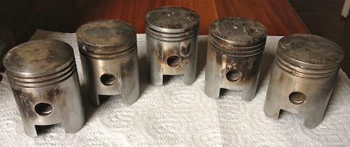

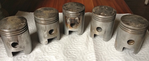

ich hab hier mal meine Megu-Kolben abgelichtet.
"Wie ab Werk" scheint nicht optimal.
Meine Kolben hab ich mit der Reibahle aufgerieben.
Danke an dieser Stelle an alle, die sich kümmern und sogar Videos oder Beispiele einstellen.
Nebenbei... will jemand die Megu Kolben haben?
Einer steckt noch in einem rostigen Zylinder, sind also 6.
57,89
58,90
58,15
59,15
einer im Zylinder, einer nicht mehr lesbar weil eingedellt
Grüße, Chris
