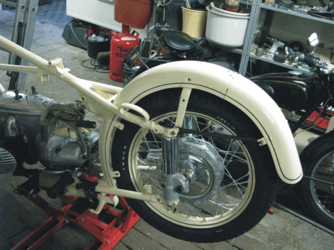

Nach dem nun einige Teile vom Lackiere zurück kamen, konnte mit dem Zusammen setzen begonnen werden.
Wie man sieht wird diese BK etwas anders.

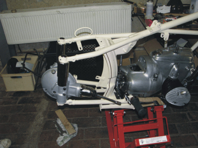

Letztes Wochenende stand der Zusammenbau des Kaderns auf dem Plan,
dieser ist nun auch soweit das er eingebaut werden kann.
Es ein paar Kleinigkeiten aufgefallen, die obere Gabelbrille hat spiel auf der Lenkopfmutter, dies wird nun abgestellt.

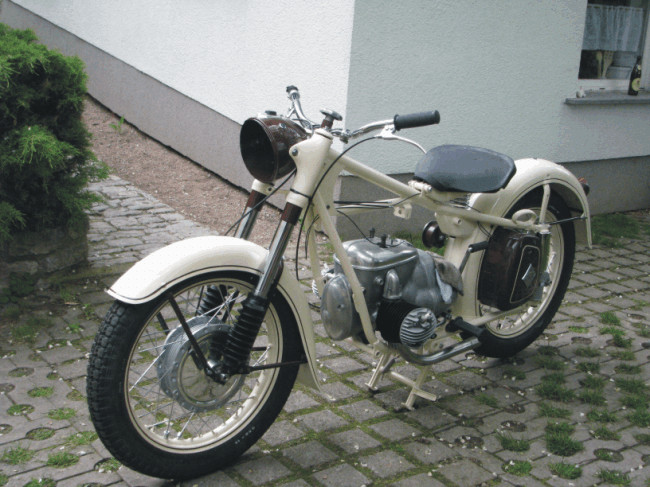

Da ich nun weitere Teile vom Lackierer bekommen habe ging es weiter...
Mit dem hinteren Kotflügel bin noch nicht ganz zufrieden, aber man sieht was es mal werden soll

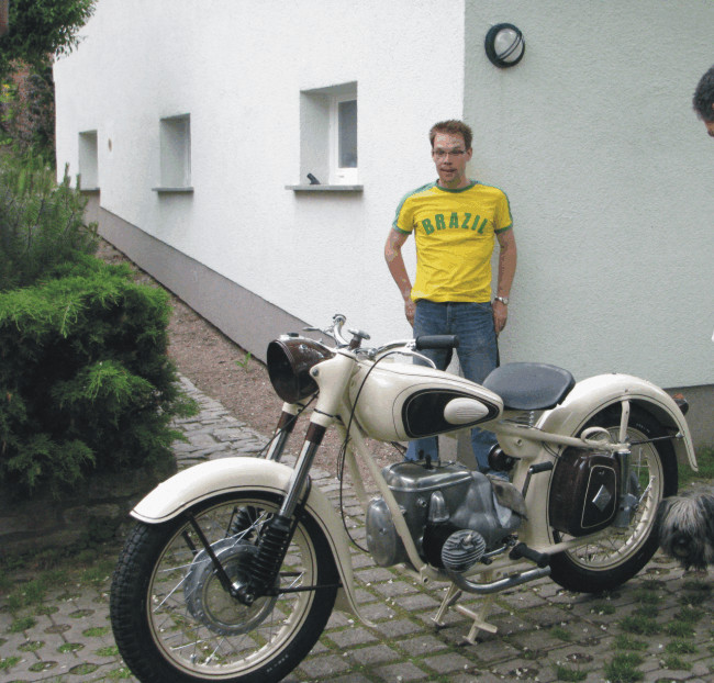

Hallo Gemeinde, hat alles etwas länger gedauert wie Arne gehofft hatte, aber gestern hat sie auch den Segen der Dekra bekommen und wird nun bestimmt bald angemeldet. Ich persönlich freue mich darüber, das wieder eine der schönsten in Sachsen gebauten IFA bzw MZ auf den Straßen zu sehen ist. Arne dir wünsche ich für viele Jahere eine unfallfreie und pannenfreie Fahrt, und mach die Zündung an bevor du soooooo lange trittst. gruß an alle ofalk
