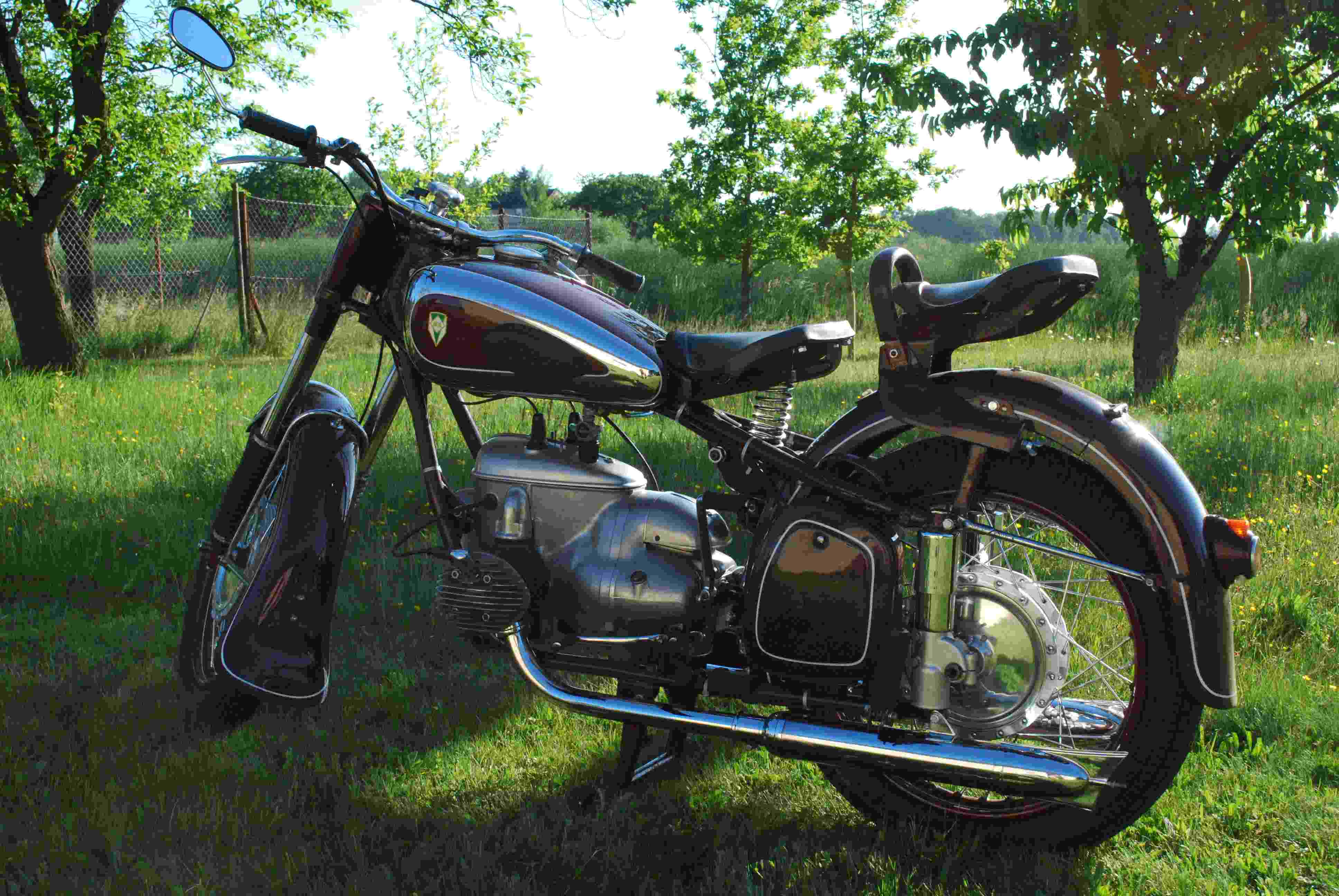

Ich hänge auch mal ein Bild meiner Lady mit an. Sie ist gerade fertig geworden und wartet auf die Freigabe aus Flensburg, da ich keinen Brief dazu hatte.

Noch was. Auf Deinem Foto fallen mir zwei Dinge auf.
1. Die Befestigung für den Kikkstarterhebel sieht merkwürdig aus. Ist das original so? Schlecht zu sehen auf dem Foto. Mgl. stimmt dadurch die Kikkerposition nicht?
2. Außerdem hast Du den falschen Vergaserdeckel zu dem 15 PS Luftfilter montiert. Da ist ein 17 PS Deckel drauf. der 15 PS Deckel hat an der Unterseite hinten eine Ausfräsung für zusätzliche Luftzufuhr, die auch nötig ist. Da in dem Deckel die Ausfräsung für den Luftfilter fehlt, lässt sich außerdem der Deckel auch nicht spaltfrei auflegen.

Der Vergaserdeckel war so mitgeliefert worden. Ich habe mich schon gewundert, warum er nicht richtig passt. Habt ihr evtl. ein Foto von der Aussparung? Vieleicht kann man die ja nachträglich einfräsen?
