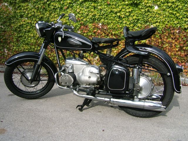

So Leute, jetzt hier noch 2 Bilder von meiner Maschine.
Irgendwo hier im Forum habe ich gelesen, dass es eine Datenbank gibt. Wo, hab ich leider nicht gefunden.
Hier sind die Daten meiner Maschine:
Baujahr: 1956
Fahrgest.Nr.: 861588
Motor-Nr.: 1611199
Ach ja, bzgl. der Elektrik, habe mal den Batterieladestrom gemessen, d.h. direkt an der Batterie, wenn die Maschine läuft. Bin bei 6,22 V. Denke das ist ein bissl zu wenig und der Regler gehört unter die Lupe genommen.
Ralph
