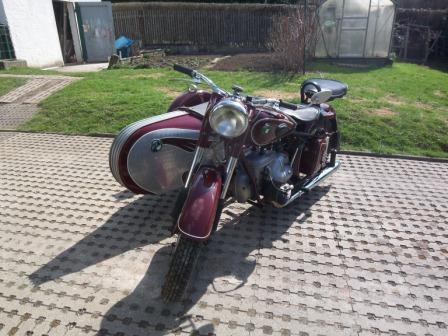

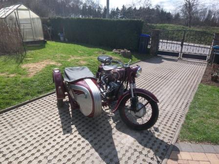

Hallo ich habe die BK in RAL RAL 3007 Schwarzrot Lackiert
die Linierung ist in RAL 1015 Hellelfenbein ( Taxifarbe)
Anbei ein Foto
Gruß Arno
Anbei ein Foto
Gruß Arno

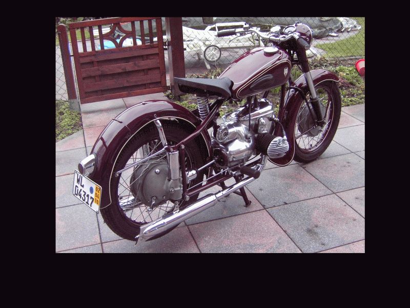

Meine BK Bj.1958 habe ich mit RAL3005 lackiert.
Linierung in RAL1015.
Im Bild sieht aber etwas dunkler aus.
Viele Grüße .
Riccardo.
Viele Grüße .
Riccardo.

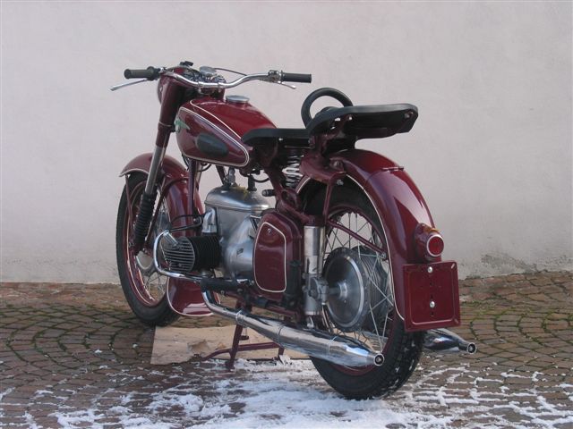

habe meine unterlagen mal durchwühlt und meinen farbton rausgesucht. ich habe damals den farbton von der hupenrückseite entnommen. die war 25 jahre unter dreck-ölgemisch super konserviert. habe den nitrolack nochmal aufpoliert und dann zum lacker gegangen. wir haben dann im sonnenlicht so lange farbfächer gewälzt, bis wir die absolute übereinstimmung gefunden haben.
der farbton ist von VW. er heißt VERMEHLO ANNAMBRJ VW 5016.
ich denke die 5016 ist für jede lackiererei nachvollziehbar.
man muß aber bedenken, daß maron damals nicht gleich maron war. die fabtonstreuung in den 50er jahren war sicher immens. zu meiner gutsten hats jedenfalls gepasst.
übrigens kann man den originalen farbton auch an den bügeln der sitze super nachvollziehen. unter dem gummi ist die farbe auch immer wie ladenneu.
vieleicht kann man mit den bildern was anfangen
gruß Thomas
gruß Thomas
