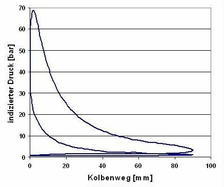

Noch mal zur Zündverstellung
die Kennfelder werden üblicherweise auf einem Prüfstand gemacht, wobei indiziert wird, d.h. der Verlauf des Zylinderinnendrucks über den Kurbelwinkel (oder Kolbenweg) wird grafisch dargestellt, anbei ein Beispiel eines Viertakters, wobei ich die genauen Daten des Betriebspunkts nicht kenne, das ist wohl auch eher schematisch zu sehen.
Die indizierte Energie eines Arbeitsspiels (also das, was aus dem Kraftstoff thermodynamisch rauszuholen ist) ist die Fläche unter der Kurve nach OT, durch Optimierung von Zündpunkt, -energie, Gemisch usw. sollte diese maximiert werden. Wenn die Kurve am Kompressionsende "ausfranst" (also mehrere Spitzen zeigt) "klopft" der Motor, das wird bei heutigen Motoren meist durch einen speziellen Sensor erfaßt, woraufhin eine Korrektur erfolgt, der damit verbundene Wirkungsgradabfall muß in Kauf genommen werden.
Bei unseren zweitaktenden Lieblingen ist auf eine Zündverstellung im Sinne der Anpassung an die Drehzahl verzichtet worden, die Fliehkraftverstellung ist nur eine Anlaßhilfe (Rückschlagsicherung). (Am Rande: Ich hatte mal für eine späte ETZ so etwas elektronisch realisiert, weil meine Zarte immer wieder Probleme beim Antreten hatte, es war kaum zu glauben, der Motor (300ccm) sprang mit OT-Zündung nicht an!)
Dieser Verzicht hatte neben der Vereinfachung des Motors auch den Hintergrund, daß Zweitakter (die ja alle mehr oder weniger die Schwingungen im Ansaug- bzw. Abgasweg ausnutzen) ohnehin nur in einem vergleichsweise engen Drehzahlband betrieben werden. Da durch die außerhalb dieses Bandes massiv ansteigenden Spülverluste (der Teil des Benzins, der im Auslaß verschwindet, ohne an der Verbrennung teilzunehmen) umgesetzte Energie und Wirkungsgrad ohnehin sehr abfallen, bringt eine Verstellung der Zündung mit der Drehzahl praktisch nichts.
Problematisch wäre allenfalls der Betrieb bei niedriger Drehzahl und großer Last, weil da die (eigentlich zu früh gezündeteten) heißen Gase recht lange mit den Teilen des Motors (v.a. Kolben) im Kontakt sind. Das wurde m.W. dadurch kompensiert, daß hier durch Anfettung des Gemischs (Teillastnadel gibt den Düsenquerschnitt völlig frei) die Innenkühlung (Verdampfungsenthalpie des Benzins) verstärkt wird.
Übrigens ist Doppelzündung (z.B. Alfa) eine Möglichkeit, die thermischen Probleme zu lösen. Die Brennwege werden kürzer, es er muß nicht mehr so früh gezündet werden, dadurch sind die heißen Gase nicht so lange im Kontakt zum Motor. MZ hat damit m.W. beim Wankel und beim EM200 (der neue Motor, der mit der TS kommen sollte) experimentiert, aber mit der Nichtbewilligung der nötigen Investitionen hatte sich das dann auch erledigt...
Nicht zu verwechseln mit der Doppelzündung an einigen Geländemaschinen oder der Escort, da ging es allein um Zuverlässigkeit.
Fazit: Eine Zündverstellung mit der Drehzahl ist nicht erforderlich und würde das Betriebsverhalten des Motors nur geringfügig verbessern, und der Aufwand dafür steht in keinem Verhältnis...
Aber wenn das mal wirklich jemand machen will, ich hätte ein Piezo-Zündkerze (allerdings falscher Wärmewert) und einen Körperschallaufnehmer, einen Ladungsverstärker könnte ich evtl. auch besorgen...
Dann braucht man nur noch ein Notstromaggregat (könnte man im Beiwagen unterbringen), einen Sensor für den Kurbelwinkel (was durch das Fehlen eines Anlasserkranzes nicht so einfach ist), einen schnellen Datenlogger, viel Geld und Geduld, obendrein müßte ja jeder Zylinder einzeln optimiert werden, denn durch die ungleichen Abgaswege, fürchte ich, laufen die auch nicht synchron.
