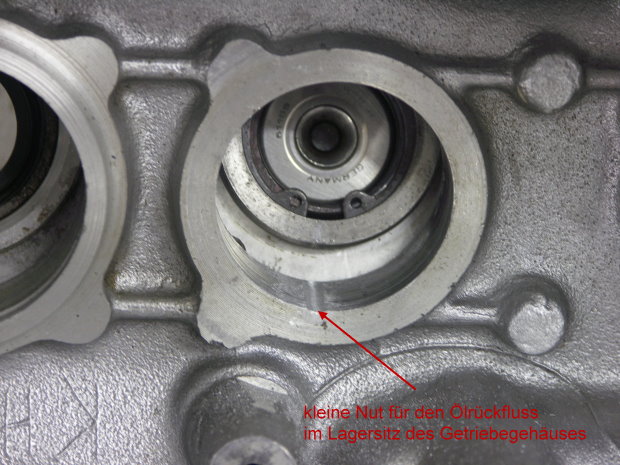

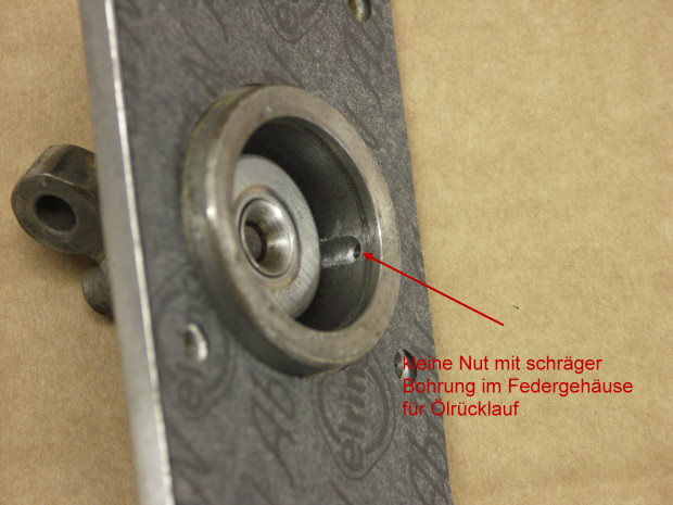

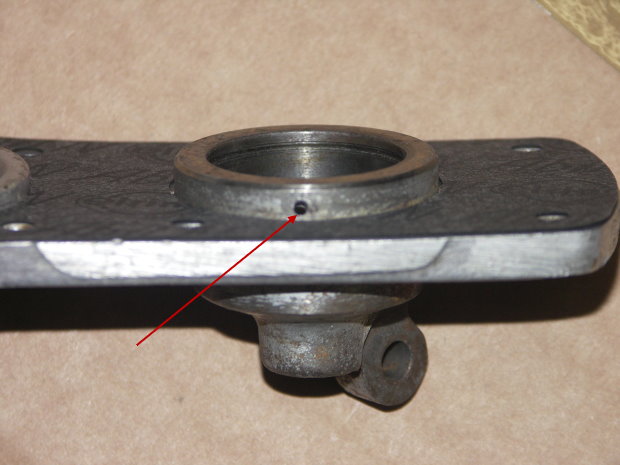

Hier mal ein paar optische Erläuterungen
die Variante mit einem Nullring auf dem Kupplungsdruckstift fahre ich nun schon seit über einem Jahr. Bisher dicht
Nun fahre ich seit etwa drei Wochen bei einer anderen BK diese Variante von "Oldie".
Mit Rücklaufmöglichkeit des Öl´s in das Getriebe, jedoch ohne Nullring am K.-stift.
Hatte Urlaub bin relativ viel gefahren, bis jetzt lief kein Tropfen Öl aus dem Getriebe. Die Simmerringe von "Oldie" halten auch top
