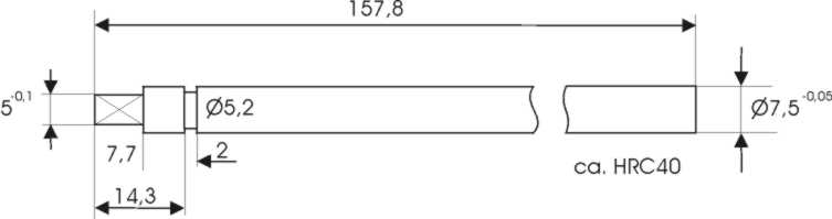

Ich habe aus dem Schrott, der mal das Getriebe meiner BK war, versucht, den Stift raus zu kriegen, leider zwecklos, zu vergammelt, läßt sich nicht zerstörungsfrei herausnehmen.
Als Trost kann ich Dir aber hier eine Skizze übermitteln. Da ließe sich doch was nachfertigen, ist allerdings aufwendig.
Nimmst gezogenen Stahldraht 8mm (C50 o.ä.), machst den Vierkant und die Nut dran, dann wird das rechte Ende gehärtet und zum Schluß auf einer spitzenlosen Außenrundschleifmaschine auf Nennmaß gebracht.
Alternativ könnte man es auch bei den 8mm belassen (muß aber nach dem Härten sicher gerichtet werden) und die Welle ausbohren, die ist m.E. nur oberflächengehärtet.

vielen Dank an Bujatronic für seine Antwort mit technischer Zeichnung, super. Den Nachbau
kann man jetzt gut von einem Spezialisten fertigen lassen.
Vielen Dank auch an Andre mit den guten Tips. Andre ich glaube der Gummi ist Original ohne Verzahnung, wie auch dargestellt, ich folge deiner These, daß er sich so formt. Man muß

Noch ein Nachtrag: Die Bohrung in der Antriebswelle vom Getriebe ist bei mir 7,8mm, der Außendurchmesser des Druckstifts kann also auch etwas größer ausfallen, was evtl. den Preis minimiert...
