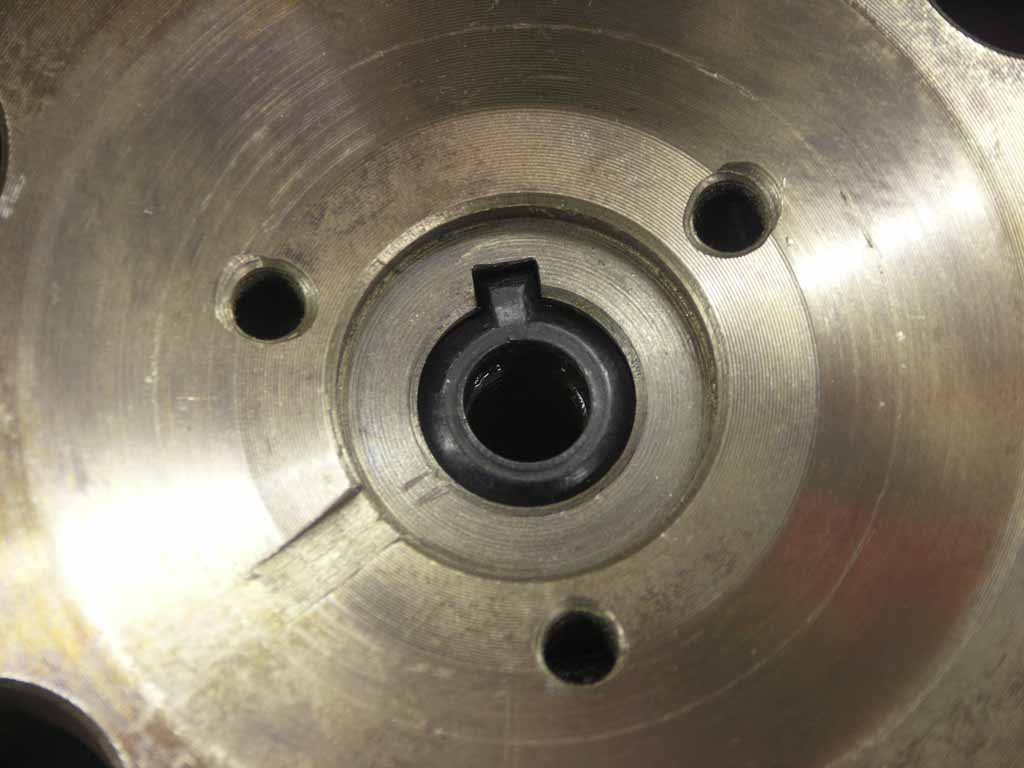

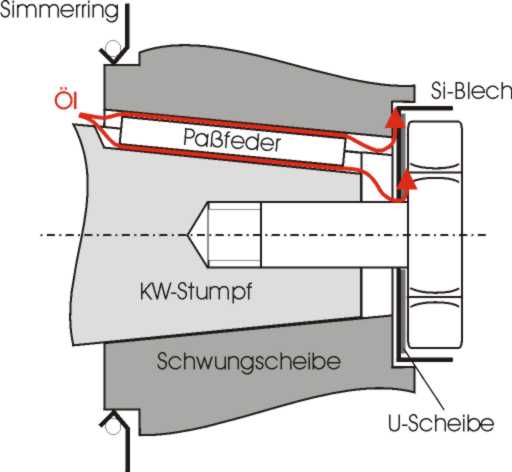

Moin, eine Frage an die Gemeinde: Wie habt Ihr die Verbindung zwischen Kurbelwelle und Schwungscheibe abgedichtet?
Es liegt auf der Hand, daß da kein Öl durchkommen darf (Kupplung). Es liegt ebenso auf der Hand, daß die Nut für die Paßfeder das Problem ist, denn dort ist immer Spiel und die hat Verbindung mit dem dahinter befindlichen ölführenden Raum. Nun kann das Öl von dort auf zweierlei Wegen in den Kupplungsraum kommen (siehe Skizze), einmal hinter dem Sicherungsblech und andermal zwischen Schraubenkopf und U-Scheibe, streng genommen dort sogar dort auf 2 Wegen (wegen der Zentrifugalkraft dürfte das aber nur im Stillstand passieren können).
Ich habe mal probeweise einen O-Ring 14x4 eingesetzt (siehe Foto), es ist aber offensichtlich, daß der bestenfalls den zweiten (inneren Weg) verschließen kann. Ich habe schon mit dem Gedanken gespielt, einen 34er Cu-Ring zwischen Sicherungsblech und Schwungscheibe zu setzen, der müßte das sicher verschließen, ist aber 2mm dick! Ich fürchte, daß dann der Schraubenkopf zu hoch kommt, so daß beim Auskuppeln der Druckstift dort anstößt. Oder einen O-Ring 33x1 o.ä. außen am Sicherungsblech, aber da gibt es Probleme im Bereich der Zunge.
Wie haben sich das denn die Konstrukteure damals gedacht, also wo muß was für ein Dichtring sitzen? Und wie habt Ihr es gemacht?

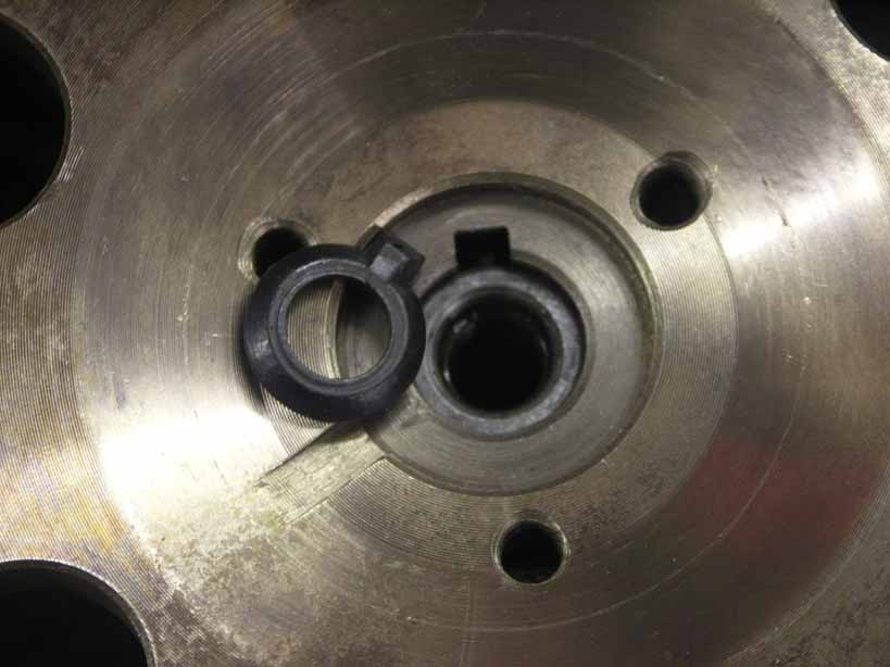

hallo, da kommt ein dichtring mit ner "lippe" rein die du z.b. bei sausewind bekommen tust ...
siehe auch tafel 3 in der ersatzteilliste Nr. 15 --> 02-842.46-0 Dichtring
habe ich auch gerade gekauft und bei der regi verbaut ... passt super und sollte dicht halten

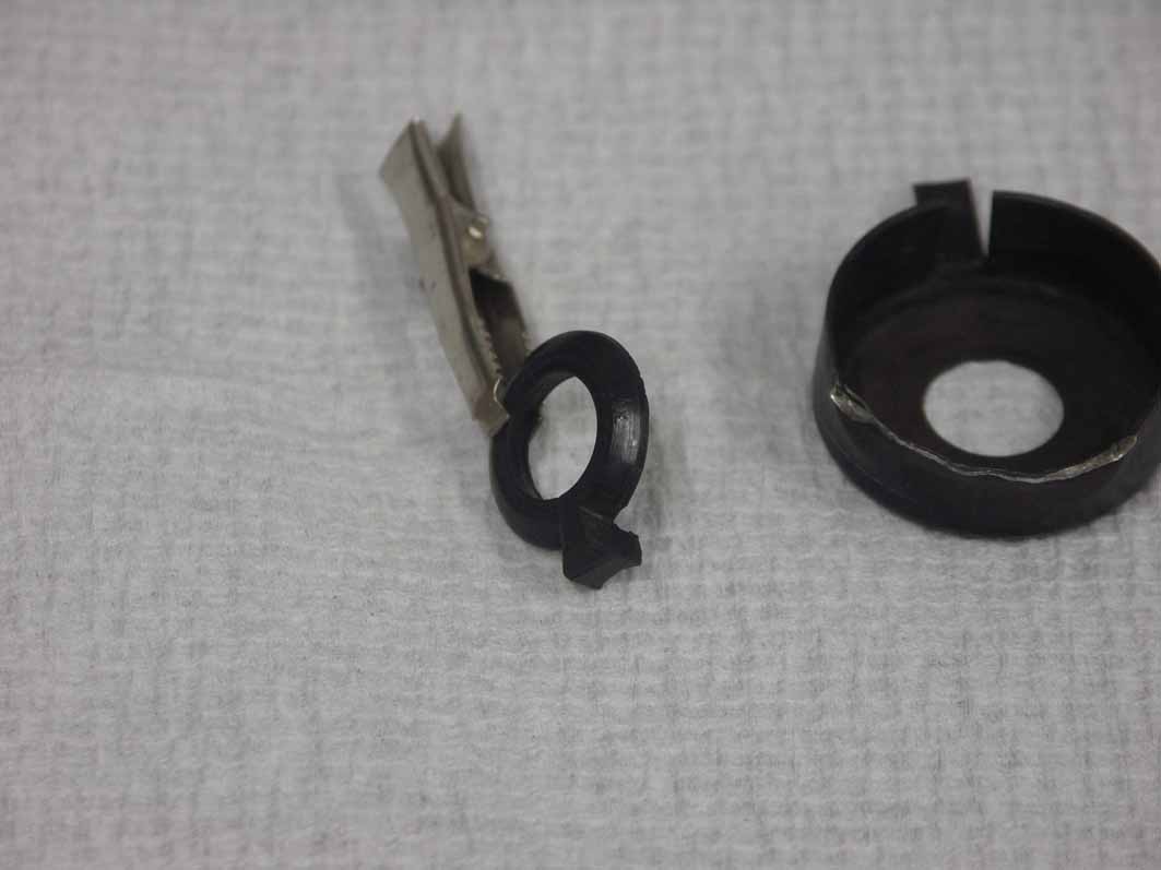

Hallo,bujatronic hat geschrieben:...Wie haben sich das denn die Konstrukteure damals gedacht, also wo muß was für ein Dichtring sitzen? Und wie habt Ihr es gemacht?
Frohes Fest! wünscht Chr.
so eine Dichtung. Ich verwende aber trotzdem etwas Dirko-grau, sicher ist sicher

aha, so war das leider auf der Abbildung im Katalog nicht erkennbar, vielen Dank!

besagten Dichtring habe ich jetzt schon in zwei verschiedenen Shops bestellt und beide Male nur ein schlechtes, nicht passendes Nachbauteil erhalten. Besonders von Sause.... bin ich schwer enttäuscht, da dort die korrekte Abbildung mit dem Vermerk "Originalteil" angeboten wird. Ich Dussel hab dann auch gleich ein paar mehr bestellt, weil ich dachte "super, es gibt also noch O-Teile, wer weiss wie lange noch". Hat jemand einen Tipp wo ich wenigstens ein dem Original entsprechendes Teil bekomme?

Es geht mir hauptsächlich um die Länge der Nase am Dichtring, die in die passende Aussparung soll. Das Loch für die Dichtung hat ja einen Durchmesser von 21mm. Die Nase an der neuen Billigdichtung ist ca. 5mm lang, die Aussparung an meiner Scheibe aber nur 2mm. Ich bekomm einfach keine Bilder hochgeladen....

schneid einfach das überflüssige Stück mit dem Cuttermesser ab. Danach etwas Dirko grau mit rein dann wird das schon dicht.

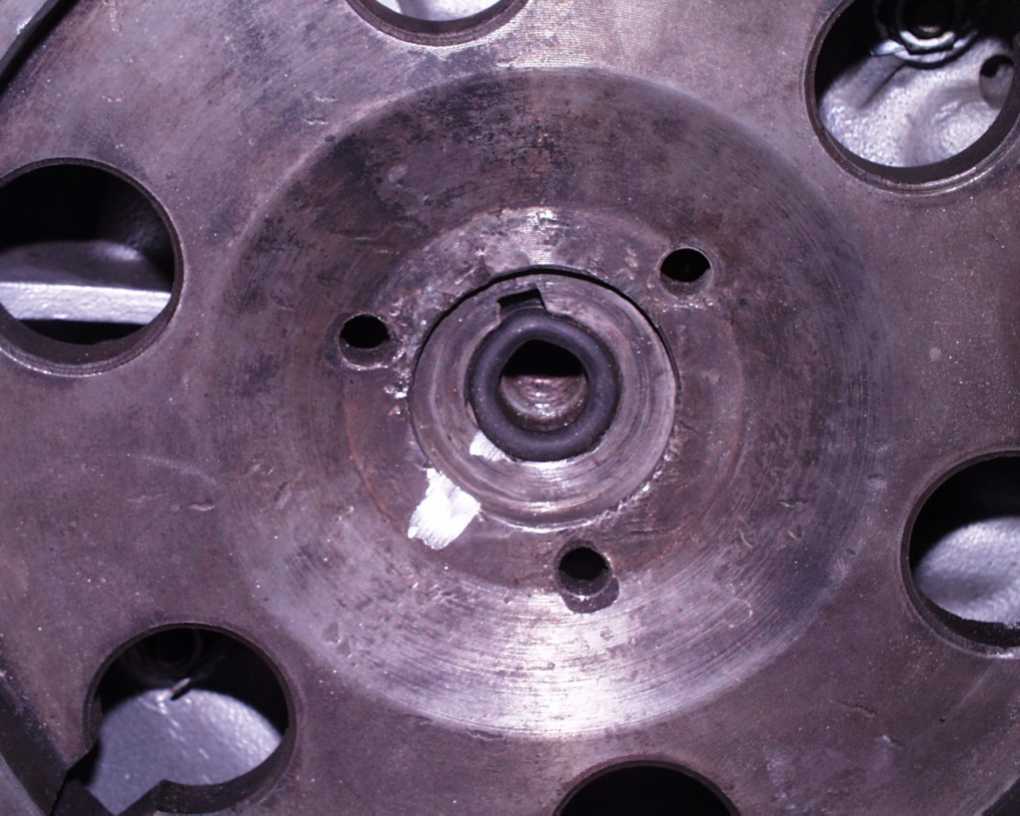

Es gibt 2 verschiedene Arten von Schwungscheiben. Das Bild von Bujatronic zeigt die erste Version ohne Nut für das Sicherungsblech und die Bilder von Andre zeigen die spätere Version mit Nut, auch das spätere Sicherungsblech ist dort zu sehen. Bei der früheren Version ist die Nase von dem Blech innen und geht mit in die Nut von der Passfeder, dort wird es eng mit dem Dichtungsring. Bei der späteren Version gibt es keine Probleme da die Nase außen in die Nut der Schwungscheibe greift.

Hier nun ein Bild meines defekten Lagers und der Schwungscheibe. Die Aussparung für die Nase des Sicherungsbleches ist wie erwähnt sehr klein, hier findet auch nicht wirklich eine Passfeder Platz. Im Vergleich zu den Bildern von bujatronic und Andre. Kann aber auch sein, dass bei älteren Motoren keine Passfeder verbaut war, oder? Motornummer 1605467
