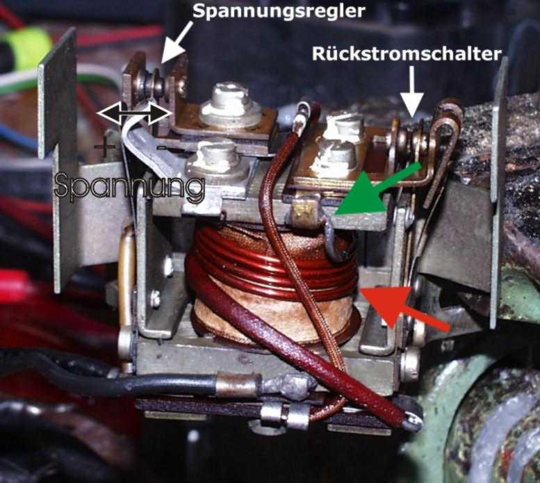

Jens,wenn ansonsten alle Kontakte und Kabel,die Kohlen plus deren Federn i.O.sind,würde ich erstmal den Regler tauschen.Oder die ganze Lima zu einem Spezialisten zum durchchecken und Regler einstellen geben.Adressen gibts da einige.Erstmal einen Kostenvoranschlag machen lassen,dann kannst du entscheiden ob du 500€ ausgeben musst.

Vielen Dank für die bisherigen Antworten. Die 60W Lima ist von einem alten Spezi für die BK umgebaut, mit einem überholten Regler versehen und auf einem Prüfstand eingestellt worden. Dennoch habe ich das Problem, dass bei normalen Betrieb mit Tagesfahrlicht auf Dauer Batteriestrom gezogen und wenn diese halbwegs leer ist, ein Zylinder aussetzt. Schalte ich dann das Fahrlicht aus, laufen sofort wieder beide Zylinder. Ein Hitzeproblem sehe ich nicht, da das Problem auch sofrt auftritt, wenn die Batterie nicht voll geladen ist. Für den Start reicht es, schalte ich das Licht zu ... geht ein Zylinder weg. Ist die Batterie voll, komme ich durchaus 50-60 km, ehe das Problem auftrat. Achja, ich nutze eine Gelbatterie, aber das dürfte für das Problem unerheblich sein. Zu beachten ist sicher auch, dass ich durch den SW (wenn auch nicht erheblich) mehr Strom im Fahrbetrieb verbrauche.
Offensichtlich gab es die Probleme schon früher, mein Vorbesitzer hatte im Seitenwagen eine Trabbibatterie verbaut. Achja, Kabelbaum ist ebenfalls neu, der Tausch von Zündspulen hat nix gebracht.

Nimm doch mal ein Messgerät,lasse nun den Motor+Licht an laufen.Nun etwas Gas geben,bei mittleren Drehzahlen sollten ca.6,8-7,2V an der Batterie anliegen.Das solltest du unbedingt prüfen.Sind es nur 6,3V zieht es dir die Batterie leer.Nix gegen den alten BK-Spezi,aber was du selbst gemessen hast.....weisst du auch mit Sicherheit.Die Verwendung eines Gelakkus würde ich in Verbindung mit einem elektromechanischen Regler überdenken.Das soll bei einigen aber auch funktionieren.
Ich sehe bei deinem Motorrad ein kleines Problem.Kümmer dich nochmal um die Lima und miss die Spannung.Ich gehe davon aus,daß Kondensatoren,Kerzenstecker,Kabel,Kerzen erneuert worden sind.Gute Masseverbindungen sind ein Muss!
