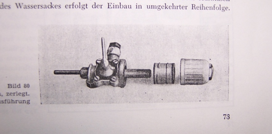

habe ein Bild von einem alten Benzinhahn gefunden. Leider ist mir noch keiner über den Weg gelaufen. Die DInger sind auch verdammt selten und meist wie Andi geschrieben zerfressen. Für einen Nachbau fehlen aber wohl die Kunden....
viele Grüße
Christoph

Danke Christoph
Ich hatte leider vergeblich nach so einem Bild im Netz gesucht

Aha, Danke! Der Anschluß für den Benzinhahn geht also nach unten, nich nach hinten?

Der Anschluß bei der alten Version ist seitlich und schwenkbar. Bei der neueren Version war anstatt der Hohlschraube wie auf dem Foto eine Einschraubtülle die dann gerade nach hinten weggeht. So war das jedenfalls bei meiner.Utomborder hat geschrieben:Aha, Danke! Der Anschluß für den Benzinhahn geht also nach unten, nich nach hinten?
Diese Benzinhähne gab es bei nahezu allen DDR Gefährten und unterschieden sich in Details je nach Einbauraum.

auch die Gewinde sind anders. An den ersten BK-Tanks war meines Wissens dann das Innengewinde.
Wobei man dann vermutlich mit verschiedenen Dichtungen ausgerichtet hat.? Und es gab die Benzinhähne mit verschiedenen Gewindedurchmesser.
Gruß Dirk

Gut, also nach hinten wech. Anders wirds auch eng...
Danke!

Hallo BK-Gemeinde,
ich habe auf der Oldtema in Erfurt einen solchen seltenen 4-Schrauben Benzinhahn in einen Super Zustand erworben. Sogar die Dichtscheibe ist noch weich nur die Becherdichtung ist hart. Ich bin mir sicher der Verkäufer hatte keine Ahnung was er mir gerade für einen normalen Preis verkauft hatte. Und es stimmt, der Hahn hat ein anderes Gewinde ...Rechtsgewinde, kleiner und viel gröber. Na da muß ich mal sehen wie ich das wieder mache. Oder hat jemand noch solch eine Verschraubung liegen.
Gruß Elektroschrauber
