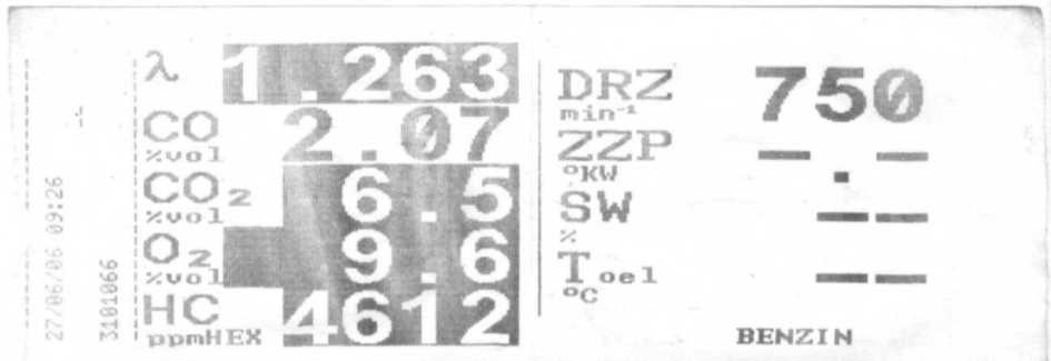

Rein zur Information poste ich mal einen Abgaszettel von meiner besten ETZ (Bj. 1988, Frischöl >1:100, Nicasilzylinder (ja auch das gab es!), sehr magere Vergasereinstellung (HD120) und Verbrauch um die 4 l/100 km). Man sieht, daß Zweitakter keineswegs Umweltschweine sein müssen, der Grenzwert für dieses Baujahr wäre übrigens 4,5 Vol.-%.
Die 750 U/min sind aber definitiv eine Fehlmessung, wahrscheinlich hat das Ding einen Viertakter vermutet und die Zündfrequenz mal fix durch 2 geteilt...
