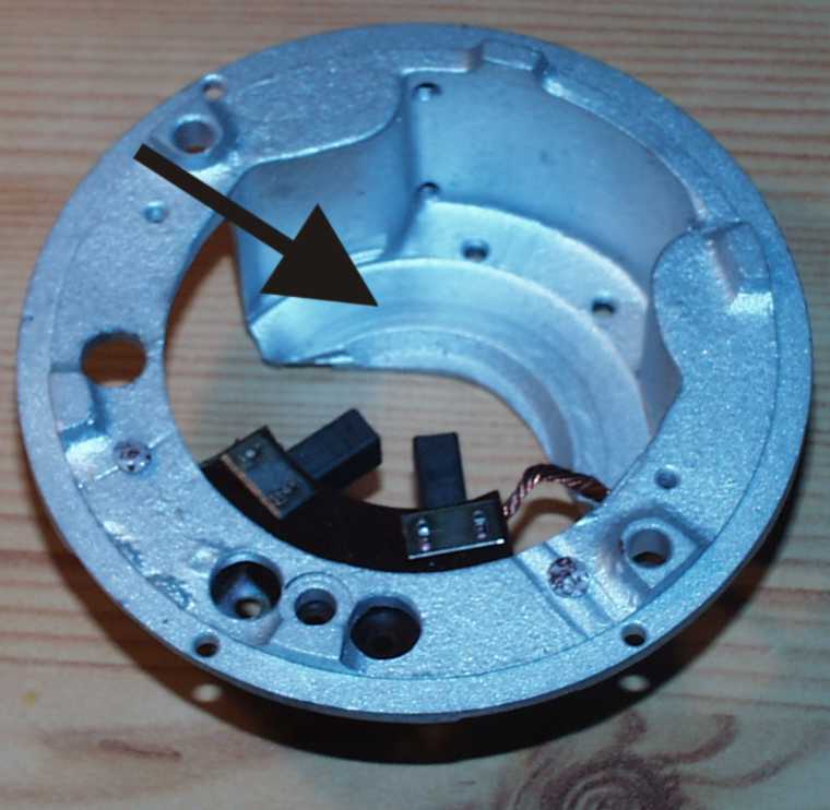

Mit der Zeit bekommt aber jedes bewegliche Teil etwas Luft, manches auch viel (roter Pfeil im ersten Bild), und das äußert sich bei der BK so, daß die Fliehgewichte dann ein axiales Spiel bekommen, also sich nicht mehr knapp über die Grundplatte bewegen. Wenn die Bolzen sehr verschlissen sind und die Gewichte höher kommen (also in Fahrtrichtung nach vorn), passiert als erstes, daß die Anschläge an den Gewichten nicht mehr in den Fenstern der Grundplatte bleiben, sondern auf die Grundplatte aufgleiten. Dort verursachen sie mit der Zeit erheblichen Schaden (grüner Pfeil) und verstellen die Zündung noch weiter auf früh (Gefahr eines Klemmers!). Im Endstadium schlagen sie innen an das Alugehäuse der Lichtmaschine, der Anfang vom Ende (schwarzer Pfeil im unteren Bild, da sieht man die Bescherung...). Wenn das rechtzeitig erkannt wird, ist das Teil aber noch zu retten.

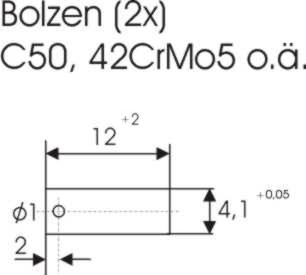

Neue Bolzen (Übermaß je nach Verschleiß der Gewichte) fertigt man am besten aus einem härtbaren Stahl, siehe Skizze. Damit sie beim Einlöten auch gerade werden, ist zusätzlich eine Lehre nötig, das Material sollte einen höheren Ausdehungskoeffizienten als Stahl haben, es kann auch Keramik sein, da besteht wenigstens nicht die Gefahr, daß man dann die Lehre mit anlötet.

Bitte beachten: Die Lehre darf nur 6mm hoch sein (Skizze geändert), entschuldigt bitte meine Unaufmerksamkeit...

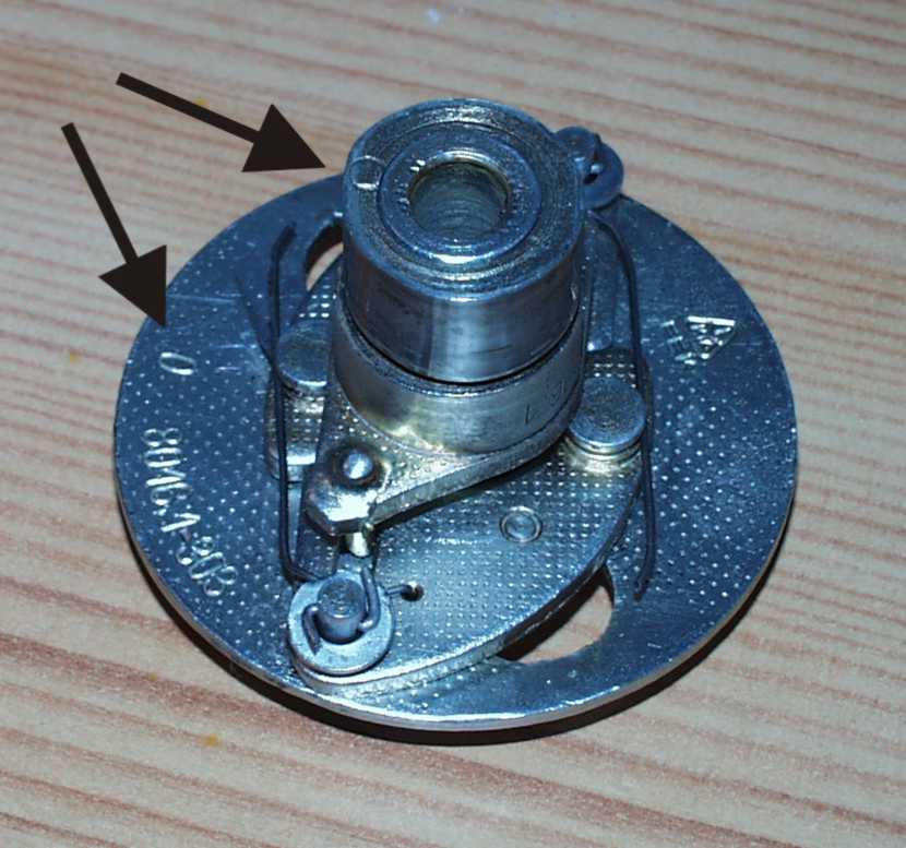

Noch ein Hinweis: Die beiden eingeprägten O (Pfeile) müssen auf derselben Seite stehen (wenn der Motor im OT steht, oben!), sonst funkt es im UT, und das ist weithin zu hören....

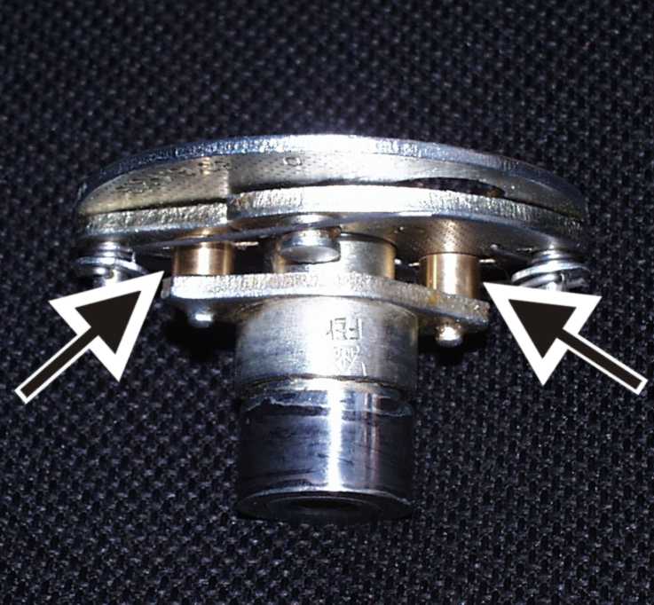

Hier noch ein Bild, wo die Hülsen (Pfeile) deutlich zu sehen sind. Es hat sich aber herausgestellt, daß die etwas angepaßt werden müssen, offenbar hatte sich das Blech am Nocken beim Hartlöten etwas verzogen, ging aber problemlos. Mit knapp 0,1mm Spiel können sich alle Teile einwandfrei bewegen, und für die Gewichte wird jeder Versuch, sich von der Grundplatte abzuheben, im Keim erstickt. Wenn ich damit 100.000 km runter habe, werde ich meine Erfahrungen posten...
