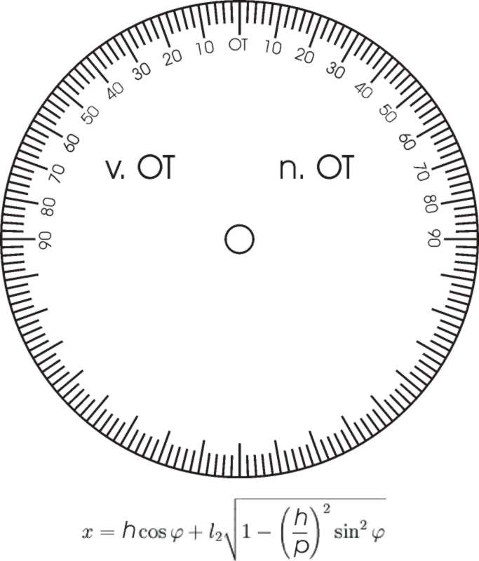

Zum Glück kann ich wieder Bilder hochladen (danke an die hilfreichen Geister, die dies ermöglichten...)
Hier meine Einstellhilfe. Gradscheibe hat 2° KW für einen Strich.
- Gradscheibe.jpg (40.02 KiB) 2976 mal betrachtet

Rechenfehler!!!
Asche auf mein Haupt, ich hatte mich verrechnet und das erst heute beim Nachrechnen der Steuerzeiten in -winkel bemerkt.
Der richtige Zündwinkel (3mm v.OT) ist (wie schon z.B. von Kutt mal richtig berechnet) 22,2°KW v.OT (siehe Formel im Bild oben, x= Entfernung des Kolbens von der KW-Mitte, h = KW-Radius = halber Hub, p = Pleuellänge mit 130mm gemessen),
Aber wie schon geschrieben, Abweichungen von +/- 2 ... 3° KW machen nichts oder nicht viel, bei Unterbrecherzündung sind die Schwankungen durch die Mechanik meist in dieser Größenordnung. Trotzdem Entschuldigung!
