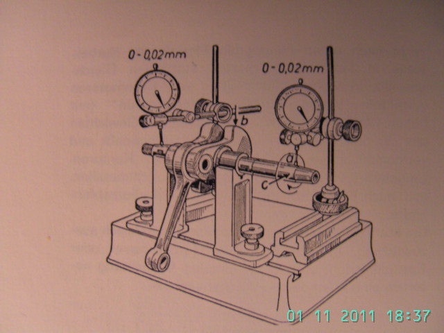

Um alle diese Probleme aus dem Weg zu gehen legt der KW- Indstandsetzer sie in Prismen.
Siehe Anlage. So mache ich das immer und dabei versuche ich unter 0,02 mm zu bleiben was mir nicht immer gelingt.
Korigiert wird der Schlag mit dem Kupferhammer auf die Schwungscheiben.
Gelaufene Wellen haben u.U. später bis zu 0,005 mm.
Was nutzt aber eine KW mit Rundlauf nahe Null, wenn dann wieder bei der Montage mit dem Hammer auf den Wellenstumpf alles wieder verändert wird.

Re: Kurbelwelle vermessen
Joo, das Bild zeigt was ich versuchte auszudrücken
Danke dafür
Ralf
