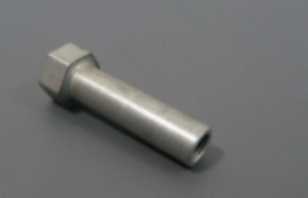

#7 Beitrag von bujatronic » 11. Nov 2011, 14:59
das mit den 50Nm (eigtl. 5kpm) steht tatsächlich so in der Reparaturanleitung, allerdings waren das nicht normale Muttern, sondern sog. Hülsenmuttern, ich denke, da haben mehr Gewindegänge getragen.

bujatronic hat geschrieben:das mit den 50Nm (eigtl. 5kpm) steht tatsächlich so in der Reparaturanleitung, allerdings waren das nicht normale Muttern, sondern sog. Hülsenmuttern, ich denke, da haben mehr Gewindegänge getragen.
Ja, das sind die für die /2-Modelle. Dort sind die 50Nm angegeben. Meine Werte hatte ich aus der Reparaturanleitung für die alten ES 175/250 bzw ES 175/1 und 250/1 . Dort sind normale Muttern M8 wie an der BK verbaut. Interessant ist, daß sogar bei den kleinen ES 125/150 die Anzugsmomente von 5kpm bzw. 50Nm angegeben sind - dort werden für den Zylinderdeckel nur M6-Muttern verwendet.

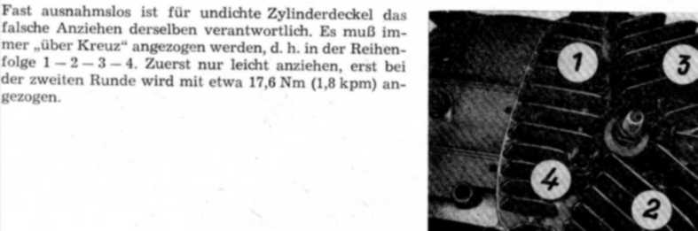

#9 Beitrag von bujatronic » 11. Nov 2011, 16:15
bei den 250er ETZ-Motoren haben ich die M10-Muttern immer mit 50 - 55 Nm angezogen. Aber das Anzugsmoment der kleinen ES/TS/ETS-Modelle (M6) stimmt so nicht, da sind 17,6 Nm angegeben (wie immer man das auch so genau messen will).
