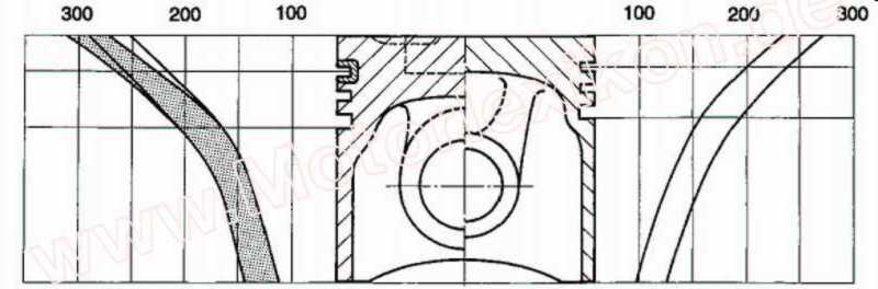

- Beiträge: 2410
Re: Klemmer
Also erst einmal, bitte beruhigt Euch, und zwar sowohl BK-Fahrer (die Kritik hätte doch etwas sachlicher ausfallen können) und auch bigmolly (im Prinzip richtig, aber auch hier m.E. etwas zu harte Worte)...
@Kerl: Natürlich ist der Kolbenboden einer der heißesten Punkte (nach der Kerze), aber prinzipbedingt darf es dort nicht viel heißer als 300°C werden. Zwar ist der Schmelzpunkt von Alu deutlich höher, aber hier wird ja eine Al-Si-Legierung verwendet, wo es m.W. eutektische Zonen, Zonen mit Mischkristallen und auch Reinstoffzonen gibt, schließlich haben ja die beiden Stoffe unterschiedliche Dichten (eine halbwegs homogene Struktur zu erreichen, ist wohl das Geheimnis eine jeden guten Gusses). Dadurch kommt es schon unterhalb der Schmelztemperatur zu lokalen Erweichungen, die zum Einsinken des Kolbenbodens führen, lange bevor der Kolben als Ganzes schmelzen würde. Da aber etliche Wärme v.a. auf der Kolbendruckfläche (Einlaßseite) über den Ölfilm an den dort weit kälteren Zylinder und die darunter befindlichen Frischgase abgeführt wird, ist der Kolben im Bereich des Bolzens eben deutlich kühler, siehe anhängendes Bild aus motorlexikon.de. Der Bolzen ist ja bei normalen Kolben etwa Mitte Hemd und so eben nicht "direkt darunter"...
