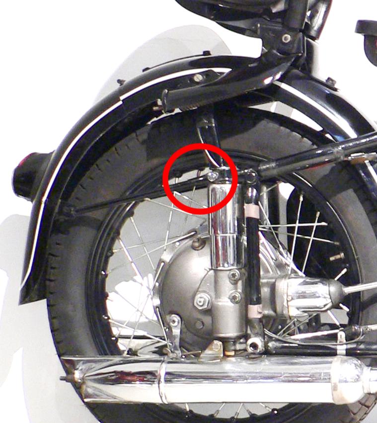

Technisch eher belanglos, aber für das Aussehen nicht unwichtig: Wie wird die Strebe eingebaut? Gemeint ist ET.-Nr.: 02-828.31-0, also die Strebe zum hinteren (klappbaren) Teil. Nach meinem Vorbildfoto glaube ich zu erkennen, daß die vorderen Enden außen am Rahmen angeschraubt waren, es gibt aber etliche (neuere) Fotos, wo sie an die Innenseite der Klemmfäuste geführt sind, dort gehört aber m.E. die "Gepäckträgerstrebe", ET.-Nr.: 02-828.25-0 hin.
Aber ich kann nicht erkennen, wie rum die vordere Verstärkung mit dem schrägen Ende stehen muß. Im Zweirad Museum NSU ist auf dem Foto (die BK dort sieht wenig verbastelt aus) eindeutig das kurze Stück unten:

Hallo Chr.,
wie Du schon sagst "technisch eher belanglos", aber diese Frage habe ich mir und anderen von unserem BK-Stammtisch schon oft gestellt
Bei den meisten alten Bildern ist die Strebe tatsächlich mit dem kurzen Stück nach unten verbaut.

in der Oldtimer Praxis %/2002 wird eine IFA-BK aus erster Hand beschrieben.
Dort ist die Rede von voll original, unverbastelt, so wie gekauft usw. gesprochen. Es sind auch gut auflösende Bilder dabei.
Dort kann man ganz deutlich erkennen, dass die hintere Kotflügelstrebe mit der kurzen Seite der "Muffe" nach unten zeigt.

Danke, und sind sie nun an die Innen- oder Außenseite der Klemmfäuste geführt?
Re: Einbaulage Kotflügelstrebe hinten
hallo Christian,
die Streben sind an den Innenseiten der Klemmfäuste angebracht.
Gruß Thomas
Gruß Thomas
- Beiträge: 2443
aha, da war eine meiner Streben verbogen. Und letzte Unklarheit: Ist die Strebe zum Gepäckträger noch weiter innen oder dazwischen?

gemeint ist die Strebe nach oben, die heißt laut ET-Katalog "Gepäckträgerstrebe", ET.-Nr.: 02-828.25-0.
Gruß, Chr.
Gruß, Chr.
Hallo Chr.,bujatronic hat geschrieben:aha, da war eine meiner Streben verbogen. Und letzte Unklarheit: Ist die Strebe zum Gepäckträger noch weiter innen oder dazwischen?
merc, mfg, Chr.
na da haben wir dich falsch verstanden
Die Kotflügelstrebe kommt natürlich zwischen Rahmen und Gepäckträgerstrebe
- Beiträge: 2443
so werde ich es machen! allen vielen Dank!
