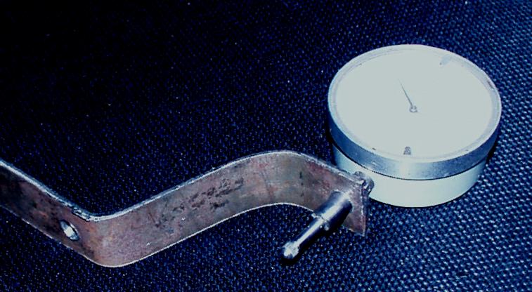

Zur Diagnose würde ich mal folgendes versuchen:
1. Lagerschaden 6305 ausschließen: Dazu den Limadeckel entfernen und mit einer Meßuhr die Schrauben M7 antasten, die Uhr am Gehäuse anbrigen, ich habe mir dazu ganz einfach ein Stück Flachstahl passend gebogen. KW nach hinten drücken (Daumendruck auf Schraube), dann auskuppeln. Dabei sollte sich die KW (und mit ihr die Schraube) nur wenig nach vorn bewegen, einen genauen Grenzwert kann ich nicht angeben. Bei einem neuen vorschriftsmäßigen Lager sollte es weniger als 0,1mm sein, deutlich mehr als 0,3mm würde ich als bedenklich ansehen.
2. Flankenspiel an der Kupplung testen: Getriebe blockieren (z.B. 2. Gang einlegen, Hinterrad mit Bremse blockieren und Kickstarter bis zum Widerstand durchtreten und so halten, dann sind beide Getriebewellen gegeneinander verspannt - kein Zahnradspiel), Kerzen rausnehmen und mit einem möglichst straff sitzenden Schlüssel o.ä. die KW mit der Schraube M7 vorsichtig hin- und herdrehen lassen, dabei das Ohr ans Gehäuse legen, falls das zu heiß ist, einen Schraubenzieher nehmen (die Schallleitung funktioniert wirklich!), wenn da wirklich größeres Spiel ist, müßte man es hören.
Aber so richtig zuordnen konnte ich das Geräusch trotzdem nicht.

Guter Punkt werde ich auch mal machenbujatronic hat geschrieben:jetzt funktionierte es tadellos!
Werde ich machen2. Flankenspiel an der Kupplung testen: Getriebe blockieren (z.B. 2. Gang einlegen, Hinterrad mit Bremse blockieren und Kickstarter bis zum Widerstand durchtreten und so halten, dann sind beide Getriebewellen gegeneinander verspannt - kein Zahnradspiel), Kerzen rausnehmen und mit einem möglichst straff sitzenden Schlüssel o.ä. die KW mit der Schraube M7 vorsichtig hin- und herdrehen lassen, dabei das Ohr ans Gehäuse legen, falls das zu heiß ist, einen Schraubenzieher nehmen (die Schallleitung funktioniert wirklich!), wenn da wirklich größeres Spiel ist, müßte man es hören.
Danke und Gruß Arno
