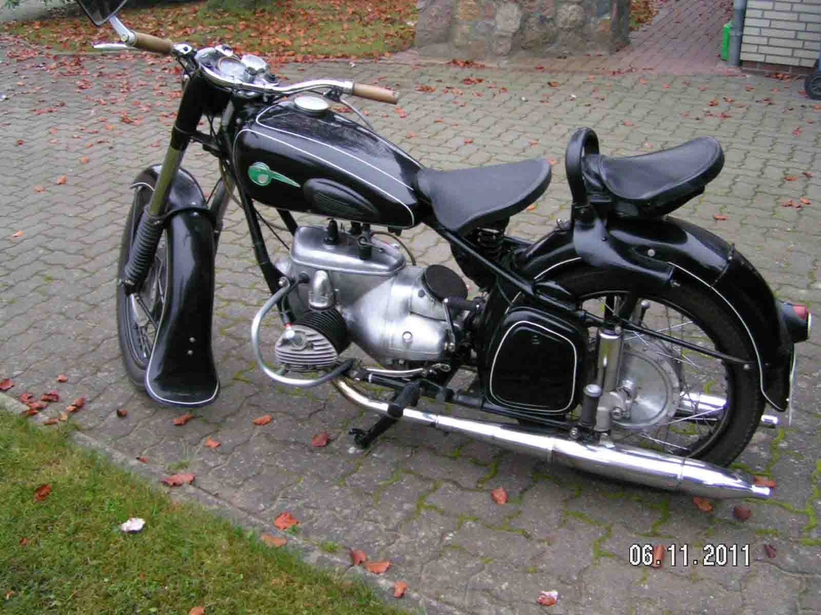

ich bin begeistert von euren guten Ratschlägen und werde sie dieser Tage Punkt für Punkt abarbeiten. So habe ich Gewissheit, woran es gelegen hat. Ich hab mal ein Foto von der alten Dame angehängt.
Nutzt das schöne Herbstwetter für entspannte Ausfahrten. Ich hoffentlich auch noch dies Jahr
Boltom
Boltom
- Mittlerweile ist auch ein Originalspiegel dran.

Na die alte Dame sieht doch noch sehr rüstig aus.
Übrigens das Schrauben an der BK macht nach einiger zeit richtig Spaß. Wenn man sich mit dem Gefährt etwas beschäftigt lassen sich die meisten We-wechen der alten Dame beheben. Meine BK läuft schon seit über 10 Jahre One große Pannen, und wird von mir selbst gewartet, das hätte ich mir früher nicht zu getraut.

Der Hauptständer "hängt" durch, Tachowelle falsch verlegt, Zierlinien sind schief......
Hoffentlich war die nicht allzu teuer.
Geh systematisch vor, miß von mir aus zuerst, wie vo Sport Lu beschrieben. Und dann die Vergaser mal rausnehmen usw.....

Na man kann son Ding auch schlecht reden. Da hab ich schon schlimmere Exemplare gesehen, z.B meine die sah erheblich "beschissener" aus
Sorry . Ob nun die Zierlinien schief sind oder nicht, deswegen läuft die auch nicht besser.falsch verlegter Tachoantrieb lästsich leicht ändern, der durchhängende Ständer läst sich auch beheben. Wichtig ist das sie läuft, alles andere ist Kosmetik.
Gruß Reimund der Knalltackterfahrer
Re: Zündung oder/und Vergaser ? - BK 350 springt nicht an
Tut sie doch aber nicht. Ich mein ja nur, wenn man von der Qualität dieser arbeiten auf den Rest schließt, liegt vielleicht noch mehr im argen, als nur Dreck im Vergaser oder so...Knalltackterfahrer hat geschrieben:. Wichtig ist das sie läuft, alles andere ist Kosmetik.
deswegen sach ich ja, systematisch vorgehen! Bin mal gespannt, was er bei laufendem Motor gemessen hat....
