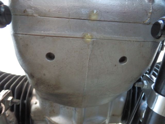

Ich hatte dieses Frühjahr 2 mal den Motor ausgebaut und das Getriebe abgenommen um die Wellen abzudichten. Es hat eine Weile gehalten aber jetzt suppt es wieder (siehe Foto). Man sieht sehr schön 2 Ölstubsnasen. Da das die tiefste Stelle am Motor/Getriebeblock ist, sammelt sich dort das Öl. Ich hatte erst gedacht, dass das Öl zwischen Getriebe- und Motorblock rauskommt. Scheint aber nicht so zu sein, da Ölspuren aus den beiden Löchern kommen (sieht man leider nicht auf dem Foto) und die sammeln sich in den Tropfen. Da das Öl nicht verbraucht aussieht und ich neues Getriebeöl aufgefüllt hatte, denke ich zwar, es könnte Getriebeöl sein, aber das ist nur eine Vermutung. Evtl. sollte ich mal farbiges Getriebeöl einfüllen um sicher zu sein.
Ich werde wohl nicht um einen Wiederausbau des Motor/Getriebeblocks herumkommen aber bevor ich loslege, hat einer der Weisen irgendeinen Tipp, was undicht sein könnte. Habe schon im Thread gesucht aber nichts passendes gefunden.

Getriebeöl, so es welches ist, riecht anders als Zweitaktöl. Nutze doch mal die Suchfunktion.Über Getriebeundichtigkeiten ist schon viel geschrieben worden. An der von dir bezeichneten Stelle tritt auch der überlaufende Kraftstoff vom Tupfen aus, so das erst mal die Ölsorte bekannt sein muss um weitere Fragen zu beantworten.

Hallo Ralph,Quercus hat geschrieben: .... Evtl. sollte ich mal farbiges Getriebeöl einfüllen um sicher zu sein. ...
ich verwende z.B. grundsätzlich rotes Mischöl (Addinol-MZ405), da weiß man in solchen Fällen sofort woran man ist
Wie Peter schon geschrieben hat, wenn dann der Motor an besagter Stelle blutet, kommte es durch überlaufende Vergaser.
Allgemein zum Thema "Getriebe abdichten" wurde hier im Forum schon sehr viel geschrieben.

Habe jetzt mal von Addinol das rote Mischöl verwendet. Und siehe da, die Tropfen sind jetzt rot. Also Überlauf. Habe heute noch mal den Motor ausgebaut, um auf Nummer sicher zu gehen. Das Getriebe scheint jetzt, nachdem ich die bekannten Stellen schon das letzte Mal mit Dirko abgedichtet hatte, dicht zu sein. Habe jedenfalls keine Ölnasen mehr gefunden.
Mache aber trotzdem noch einen Sicherheitsversuch. Habe das Getriebeöl wieder ins Getriebe gegossen und das Getriebe schräg gestellt, damit das Öl möglichst viel Angriffsfläche hat. Bin die nächsten 3 Tage dienstlich in Frankreich. Da kann sich das Öl dann überlegen, ob es irgendwo durchsickern will. Hoffe mal, dass es dicht bleibt.
So jetzt zum Überlauf, heißt das, das meine Vergaser während der Fahrt überlaufen, also dass zu viel Sprit in die Vergaser kommt? Muss ich die Schwimmereinstellung ändern oder kommt das tatsächlich nur durchs Tupfen? Kann ich mir eigentlich nicht vorstellen, dass durchs Tupfen so eine Menge überläuft (naja, vielleicht doch, sieht man ja nicht). Mich wundert nur, dass es so lange tropft, auch wenn ich längere Zeit nicht gefahren bin. Gut Benzin verdunstet, Öl bleibt zurück und ist zähflüssig und braucht dementsprechend länger um sich den Weg zu suchen. Im Vergaserraum habe ich aber erst mal das Öl mit einem Lappen entfernt und das war nicht wenig. Auch im Raum unterhalb der Kupplungsscheibe war eine Menge Öl, das ich erst mal weggewischt habe. Mir ist da einfach überall zu viel Öl. Deshalb denke ich, dass es nicht nur vom Tupfen kommt. Es ist aber definitv Mischöl, weil alles Öl rot war.

da hast Du Dich nach meiner Meinung für das richtige Mischöl für unsere BK´s entschieden
Ich habe in meinen Lady´s überall von D.Heyne kpl. aufgearbeitete Vergaser drin. Trotzdem bluten alle ein wenig an besagter Stelle.
Ich glaube nicht, dass die Vergaser während der Fahrt überlaufen.

Das Tropfen der BK nach einer Ausfahrt ist glaube ich normal, denn bei Zweitakt-Motoren wird ein Teil der Frischgase, durch den pulsierenden Druk im Motor, wider aus den Vergaser heraus gedrückt. Das Öl kondensiert dann an der Wandung und läuft unten durch die dafür vorgesehene Löcher ab. Bei Motoren mit außen angebrachten Vergasern fällt das nicht so auf weil die Gase sich dort schneller verflüchtigen.

ob Öl auch nach dem Tupfen überläuft kann man ja feststellen. Einfach den Startschieber entfernen tupfen und warten. Ist das Schwimmernadelventil undicht (recht häufig) läuft es schon nach kurzer Zeit aus dem Schwimmergehäuse. Man sollte auch wissen wie lange man tupfen muß bis es überläuft. Dazu den Vergaserdeckel abnehmen und langsam während des Tupfens zählen bis der Sprit am Schwimmergehäuse überläuft. Somit ist bekannt wie lange es dauert und man tupft nicht unnötig lange. Ganz wird man Ölflecken die vom Tupfen rühren allerdings nicht vermeiden können.
