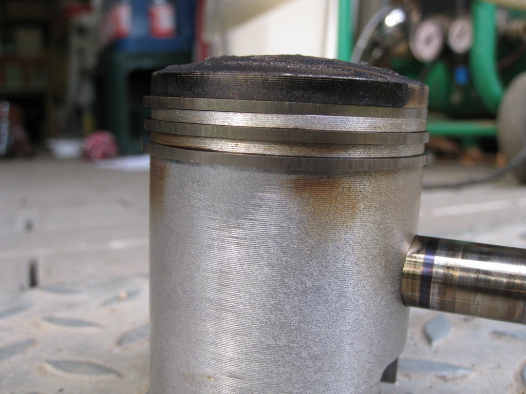

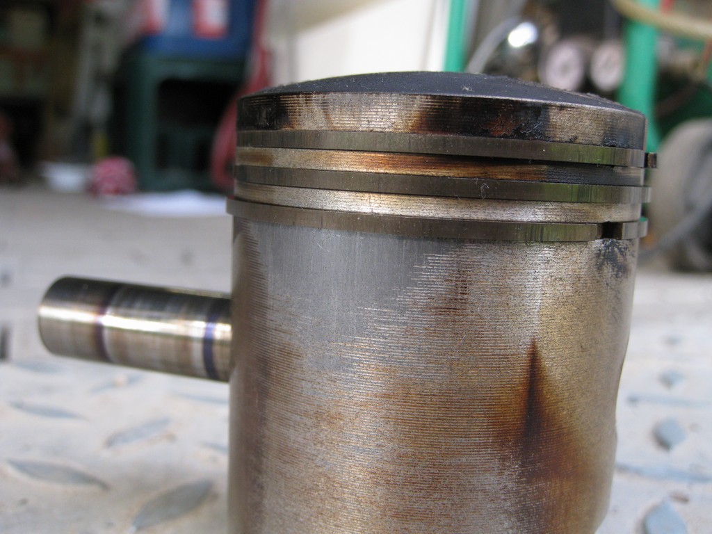

Wie der Zufall will, habe ich meine BK gerade auseinander. Zur Einlaufkontrolle nach 3000km:
Linker Kolben Auslaßseite:
Einlaßseite:
Die blanke Stelle unter dem dritten Ring zeigt eindeutig, daß die Kurve nicht stimmt. Das Teil ist da einfach zu dick.
Ich weis noch nicht, ob ich das Frech zeigen werde. So, wie ich das letzte mal dort behandelt wurde, hat mir gereicht. Ich habe keinen Bock mehr darauf, daß der Kram bei ihm auf dem Tisch steht und er es nicht mal in die Hand nimmt. Das waren wohl die letzten BK Kolben, die ich da gekauft habe. Lustigerweise habe ich 2 Ganituren, die genau das selbe Bild zeigen. Damit ist eigentlich ausgeschlossen, daß es sich um einen Ausreißer handelt...
PS: den blauen Ring am Kolbenbolzen kann ich mich gar nicht erklären. Das die die Stelle, wo der KoBo frei liegt. Also weder im Kolben noch im Pleuel ist. Halt dazwischen. Wie kann die Sache da so heiß werden, daß er Bolzen blau wird und an allen aberen (tragenden) Stellen völlig normal aussieht?

Übrigens fällt mir bei Kerl eine ungewöhnliche Ölkohlebildung auf dem Kolbenboden auf, welches Öl bist Du denn in welchem Verhältnis gefahren? Viel hilft nicht viel...
Und der blaue Ring an Kutts KoBos gibt mir auch zu denken... Das entspricht >ca. 320 °C , (Gleichgewichtsgefüge aus Zementit und Ferrit, verbunden mit einer relativ starken Verringerung der Härte). Ursache???

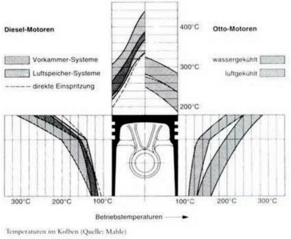

Jetzt müsste man wissen, wie heiß der Bolzen im Betrieb wird. Von den Anlaßfarben her würde ich sagen, daß mein linker etwa 280...300°C und der rechte etwa 260...270°C erreicht hat. Die Passung war so locker, daß man den Bolzen ohne erwärmen und Hilfsmittel mit geringer Kraft herausdrücken konnte. Deshalb habe ich die Passung letztens auch noch mal einen Hauch vergrößert.
Man müsste nun halt wissen, wie heiß der Kolben an dieser Stelle wird...
