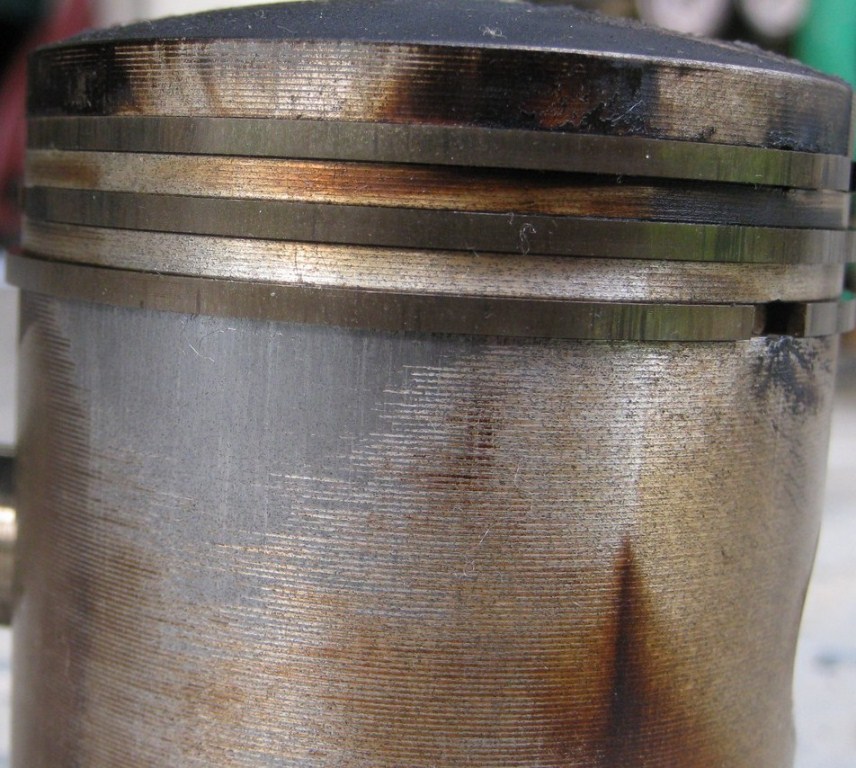

#36 Beitrag von kutt » 30. Mai 2013, 08:08
Wir haben 2 Alugießereien in der Nähe. Die haben sich vor allem auf Kleinserien spezialisiert und mehrere kleine Schmelzwannen (250...500kg)
Man könnte sich mal etwas mehr Mühe geben, die Zusammensetzung eines originalen Kolbens herauszufinden, denn die sind nicht nur aus einem reinen Al/Si ...
Dann einen wirklich originalen Kolben vermessen (leider ist mir noch kein neuer wirklich originaler Kolben in die Hände gefallen) und einen 3D Datensatz generieren. Ich müsste mal fragen, aber die Möglichkeit hätte ich auch.
Eine Idee, welcher Kolbenmann, das Ding bearbeiten kann hätte ich auch.
Natürlich wäre der Preis durch die geringe Stückzahl recht hoch, aber wenn ich alles zusammenrechne, was bei mir auf dem Tisch steht ...
Wäre ein interessantes Projekt, wenn ich irgendwoher (auch leihweise) einen originalen neuen BK Kolben bekommen könnte, von dem ich mal ein paar Startdaten abnehmen kann.
einfacher wäre es natürlich, wenn man direkt die Rohlinge kaufen könnte, wie sie z.B. Frech oder Fischer verwendet. Bei Fischer weis ich es nicht, aber das Material, was Frech verwendet ist i.O. Leider scheint da die Kurve nicht mehr zu stimmen ...
Meine Kolben nach 3000km:
Beidseitig an der Druckseite (links am Auslaß und rechts am Einlaß) blank :/ - genau wie bei den vorhergehenden. Ich habe noch 2 Kolben von ihm, die ich etwa 2007 oder 2008 gekauft habe. Die zeigen dieses Phänomen noch nicht, sind aber wehsentlich länger gelaufen... Ich habe diesbezüglich die Fa. Frech auch schon angefragt, aber die Antwort ist identisch zu Kerl's Anfrage bei Fischer. Nämlich gar keine. Naja .. ich nehme das auch einfach als Antwort hin und lasse die Fotos sprechen :)
Warum das so ist - keine Ahnung. Es sieht so aus, als wären die Kolben unterhalb des dritten Rings einfach zu dick.
Beiträge: 500
Re: Sorgenkind - so richtig gefressen
#37 Beitrag von Utomborder » 30. Mai 2013, 09:53
Was für eine "Kurve"?
#38 Beitrag von kutt » 30. Mai 2013, 10:43
Na wie der Kolben gedreht ist.
Am Boden kleiner, am Hemd breiter, an den Augen kleiner als am Hemd usw ...
Wenn der Kolben dann im Betrieb warm wird (Am Boden mehr, als am Hemd), sollte er zylindrisch sein.
Dafür gibt es Drehbänke, in denen man verschiedene Kurvenscheiben einbauen kann, über welche der Meißel dann geführt wird und den Kolben oval und konisch dreht. Die Form dieser Kurvenscheiben beinhaltet das know-how jedes Kolbenmannes ...

#39 Beitrag von plessloui » 30. Mai 2013, 14:30
Also die Kurve der Frech Kolben stimmt tatsächlich nicht, denn meine haben geklappert als hätten sie 30tkm oder mehr runter und das war erst letztes Jahr, nachdem ich sie auf dem Wege zum Treffen festgefahren hatte. Aber es lag ja nicht an den Kolben. Die üblichen ausreden immer. bla bla...
Komisch das die jetzigen Fischer Kolben viel ruhiger laufen.

#40 Beitrag von kutt » 30. Mai 2013, 15:07
Hast du bei den Fischerkolben die Passung vergrößert, oder fährst du die Teile, wie du sie bekommen hast?
Beiträge: 699
#41 Beitrag von plessloui » 30. Mai 2013, 18:25
So wie ich sie bekommen habe, laufen die bei mir. Die Kobo´s gingen meines errachtens nicht mehr so stramm wie früher in die Kolben.
#42 Beitrag von kutt » 30. Mai 2013, 19:15
Wie straff ist denn nicht mehr so straff :)
