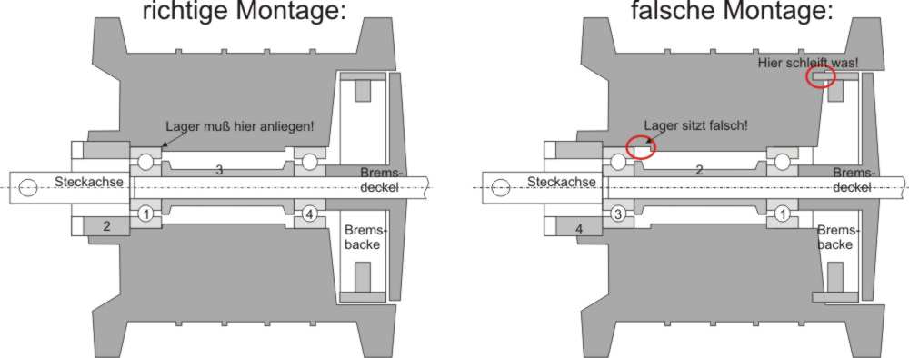

Soweit mir erinnerlich, sind die Federn symmetrisch, nicht aber die Backen (ich meine die Alu-Backen)!
Aber wenn auch der Haltebolzen (korrekte Bezeichnung: Drehbolzen zum Bremsdeckel - obwohl der sich gar nicht dreht) schleift, kann es nur daran liegen, daß die Position der Radnabe nicht stimmt.
Diese wird durch die Radlager bestimmt, genaugenommen durch das linke (Festlager), dann kommt die Abstandshülse und dann das rechte (Loslager).
Mögliche Fehlerquelle wäre falsche Montage (siehe Skizze - übertrieben dargestellt), wenn z.B. erst das rechte Lager bis ans Ende des Lagersitzes eingeschrumpft wird, wenn dann die Hülse und das andere Lager eingesetzt und Abschlußmutter festgeschraubt wird (ich glaube nicht, daß man damit so viel Kraft hat, um beide Lager in die richtige Position zu drücken), kann schon die Nabe zu weit rechts sitzen, und dann schleift es irgendwo.
Sollte es trotz richtiger Montage schleifen (Toleranzen addieren sich immer in die falsche Richtung!), kann man nur zwischen Bremsdeckel und Lager eine passende Scheibe (ich glaube für M18 - 34-3) beilegen. 3mm ist aber schon eine ganze Menge, man muß dann genau schauen, ob die Bremse dann noch richtig sitzt.
Frohes Schaffen!

- Nabe.jpg (31.69 KiB) 9201 mal betrachtet

Re: Vorderrad -Einbau
das macht CorelDraw...
- Beiträge: 174
Na von alleine macht es das doch auch nicht.....bujatronic hat geschrieben:das macht CorelDraw...
Hast Du das alles eingegeben ? Ordentlich.....ist ja auch bissel Arbeit..alle Achtung !!
- Beiträge: 2439
Danke für die Blumen! Aber das ist wie bei CAD, wenn man sich da erst mal reingefuchst hat, geht das ganz fix...
